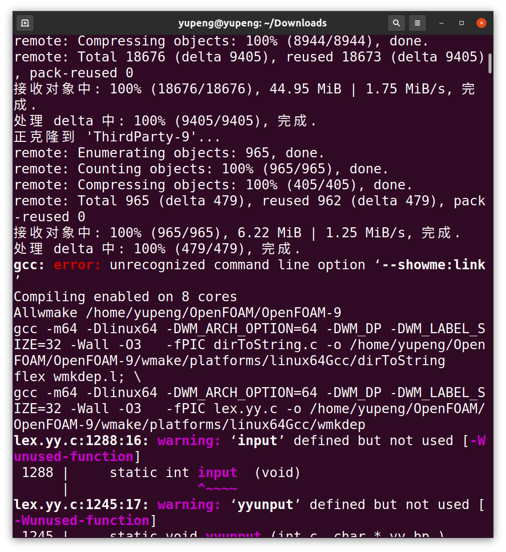

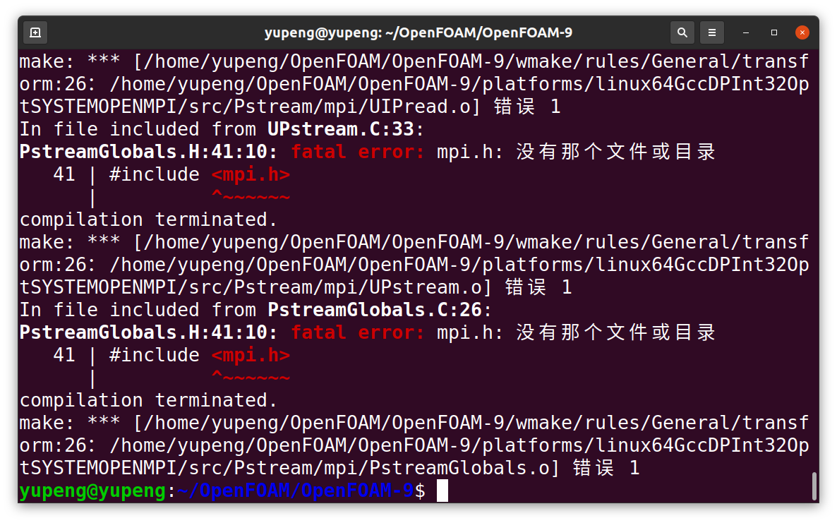

    YuPeng
    @李东岳 李老师,好像是因为这个问题,抱歉之前没把报错都找出来

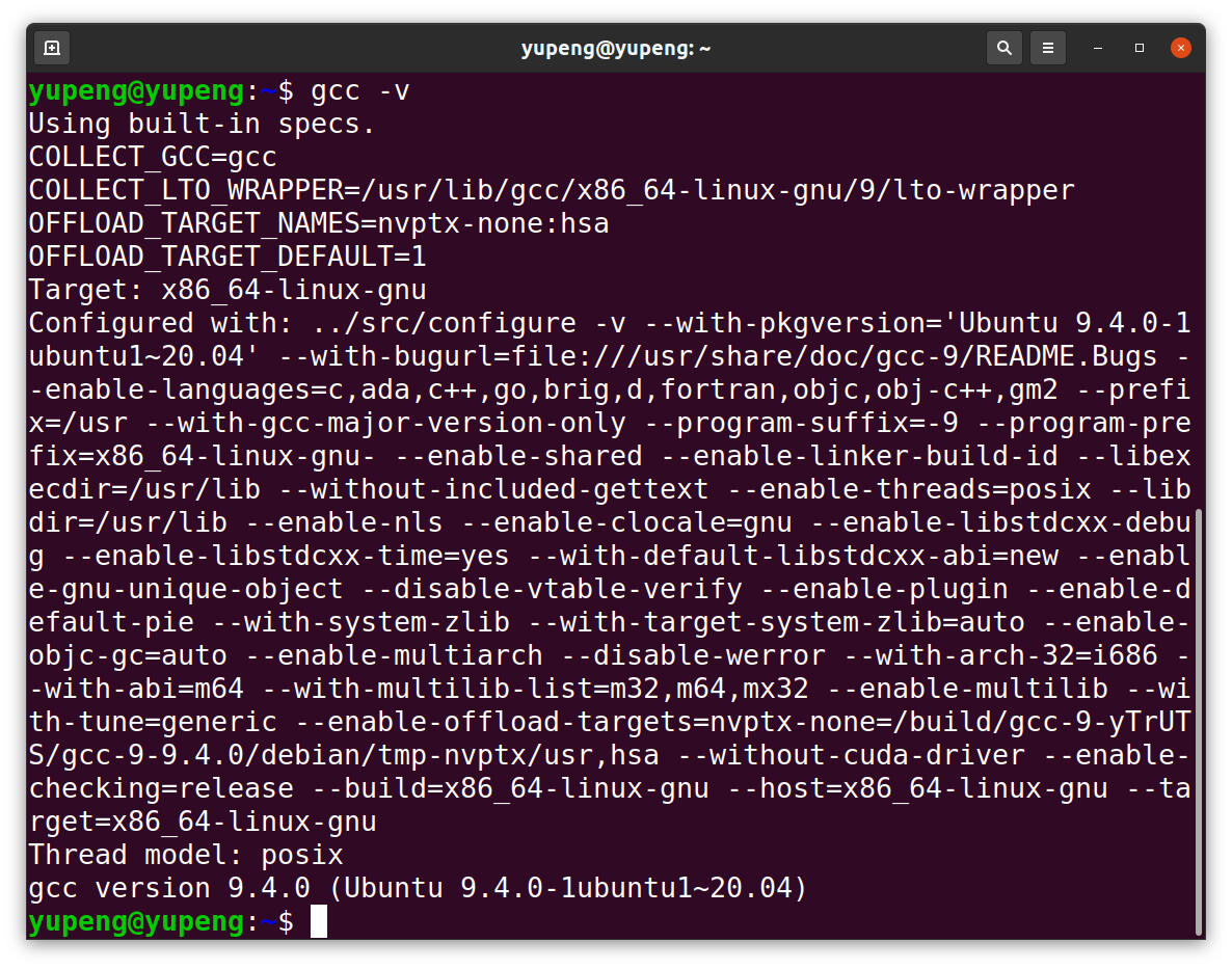

    在 中回复了 YuPeng 最后由 编辑
    @yupeng gcc -v提示什么

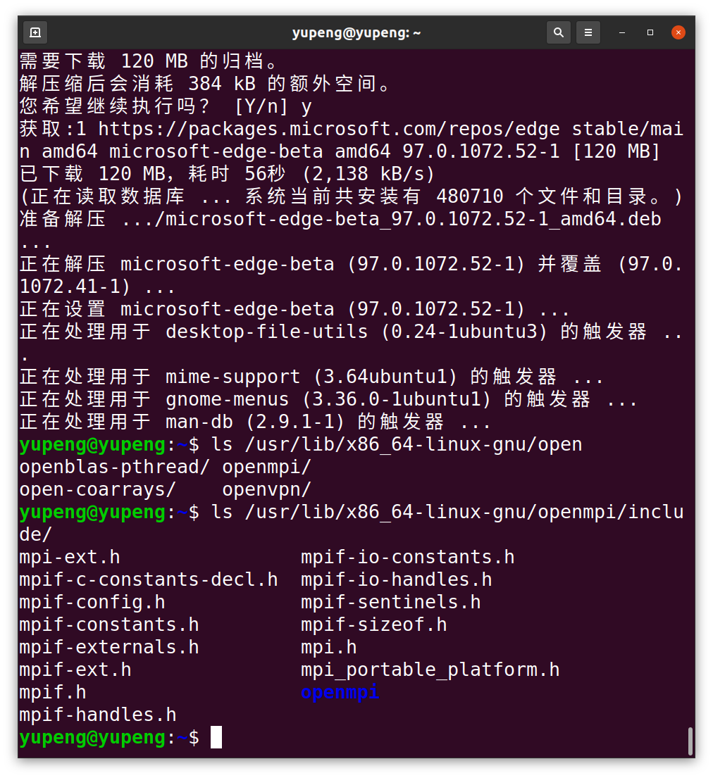

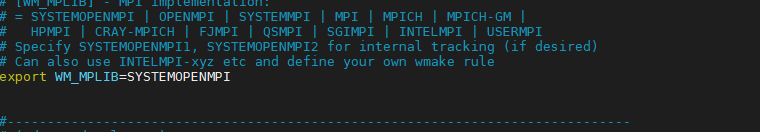

    #17
    OpenFOAM-9/etc/bashrc第89行是这个么
    export WM_MPLIB=SYSTEMOPENMPI
    Y W 2 条回复 最后回复

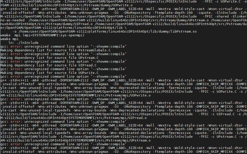

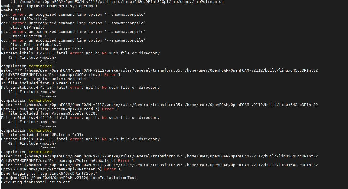

    wmt
    在 中回复了 李东岳 最后由 李东岳 编辑
    #19

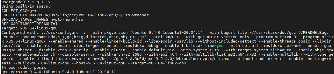

    @李东岳 老师您好,我在安装v21112版本时也出现了这个问题
    在 中回复了 wmt 最后由 编辑
    #20
    @wmt 输入g++ -v看一下
    输入which mpirun看一下
    W 1 条回复 最后回复
    wmt
    #21
    @李东岳 好的
    #22
    你这个机器上已经装了intelmpi,是谁给你装的,环境变量乱了,你要设置成export WM_MPLIB=INTELMPI 不过还有一些其他的需要设置,可能不是这么简单。https://www.cfd-china.com/topic/5491
    最简单的方法是,你按照我这个来,做个新系统,重新来一遍。保证没问题。http://dyfluid.com/install.html
    W 1 条回复 最后回复

    我自己在装of之前也装了openmpi-4.1.2,这是环境变量
    在 中回复了 wmt 最后由 编辑
    #24
    目前来看你的mpirun用的是intelmpi,而不是openmpi
    W 1 条回复 最后回复
