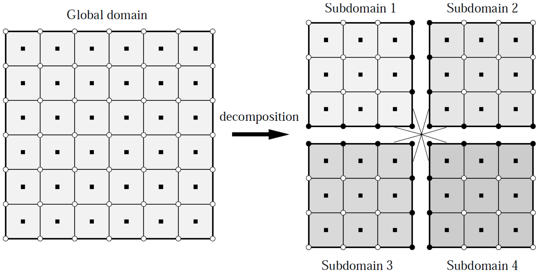

    最近在编写程序的时候遇到并行边界上网格面心处数值通量(φ_f)的同步问题,单核运行不存在并行边界,所以没有这个问题。以下图为例:
    并行计算时,求解区域分为了4个区域,两个区域之间产生了并行边界面,对于内部网格面元,网格面心处的数值通量(φ_f)的计算跟单核运行时是一样的,但是对于并行边界处的网格面元,数值通量(φ_f)在两个相邻并行边界上应该是一样的,因为并行边界的存在不应该改变原来的解。因此,我用了如下的syncFaceList()函数来进行同步,alpha_f是定义在网格面心上的surfaceScalarField,这个函数在头文件"syncTools.H"中有定义,我用了以下三种同步方式,发现流体穿过并行边界时还是产生了误差,单核运行时误差(数值解与解析解之差)可以达到10E-12次方量级,但是并行运行时流体一穿过并行边界,误差就上升到了10E-4量级,我觉得这是因为并行边界上数据同步没有做好的原因,请问有小伙伴遇到过这个问题嘛?使用syncFaceList()函数的正确方式是什么?如果使用syncFaceList()函数进行同步网格面心处的数值通量(φ_f)还是有问题的话,打算自己写一下同步过程。
