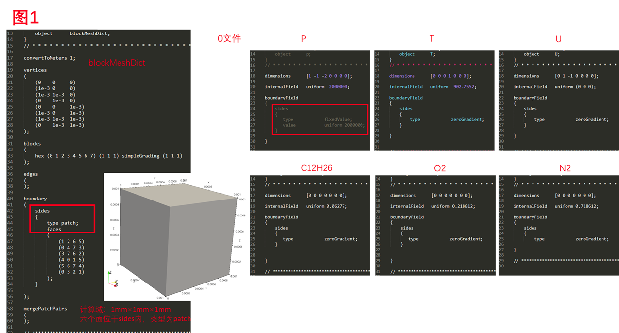

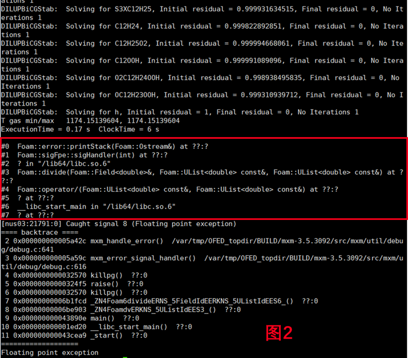

    目前在尝试使用sprayFoam等压环境下的C12H26点火延迟时间,由于sprayFoam中通过泊松方程求解压力(见原始pEqn.H),网格内监测压力显示不能保持等压状态。因此参考chemFoam的源代码,想把泊松方程改为完全气体状态方程P=rhoRT(见修改的pEqn.H),同时在sprayFoam.C中注释掉压力修正的过程(见修改的sprayFoam.C)。另外能量方程也改为求解Enthalpy的形式。在OpenFOAM6环境下编译没问题,但是计算两个时间步后即浮点溢出了,计算设置见下楼的图1,错误提示下楼的图2。请问各位前辈有没有解决方法啊?

    你说的点火之类我不太熟悉。但针对你的这方面描述,chemFoam不涉及到整个场的连续性。sprayFoam要满足质量守恒。你这样做从算法上有点奇怪。
    后续的截图看起来发散了,除以0了,当然原因肯定是非常本质的。

    @香柏树 除以0可能是最大的问题,但是0在哪呢,请问你怎么处理parcel 极小的部分的,会不会是parcel部分,因为你点火了,就出现了这种情况,在clockTime以后就是计算Co 然后solving parcel了,也有可能是你parcel的maxCo=1, parcel在你计算的时候已经飞出了对应的cell 也有可能报错,尝试分析分析这俩地方,看看你的parcel都什么样,看看你的MaxCo减小到0.1或者0.01看看,还是turbulence爆了
