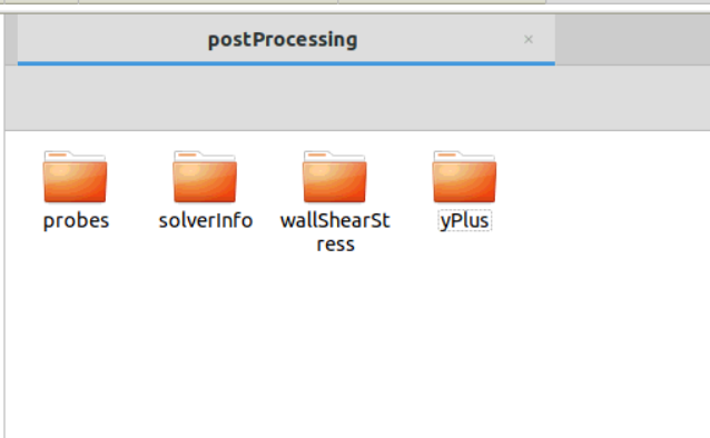

    wallShearStress wallShearStress:
        processing all wall patches
    下面的壁面剪切力的工具是正常输出了数据,但是singleGraph没有。
