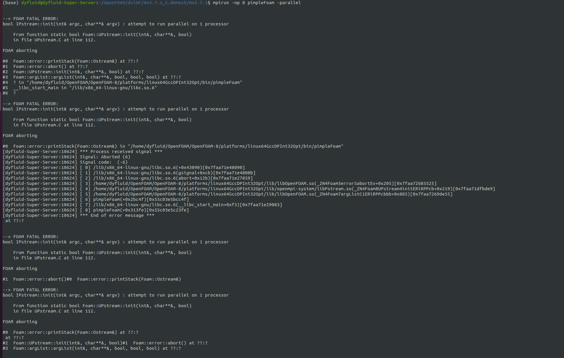

    并行计算时报错,输入
    mpirun -np 8 pimpleFoam -parallel
    得到:
    --> FOAM FATAL ERROR:
    bool IPstream::init(int& argc, char**& argv) : attempt to run parallel on 1 processor
    系统明明时ubuntu20.04 64核心但是他说我在一个处理器上并行运算。
    使用的服务器为:
    DM3.1
    openfoam8版本
    报错截图:

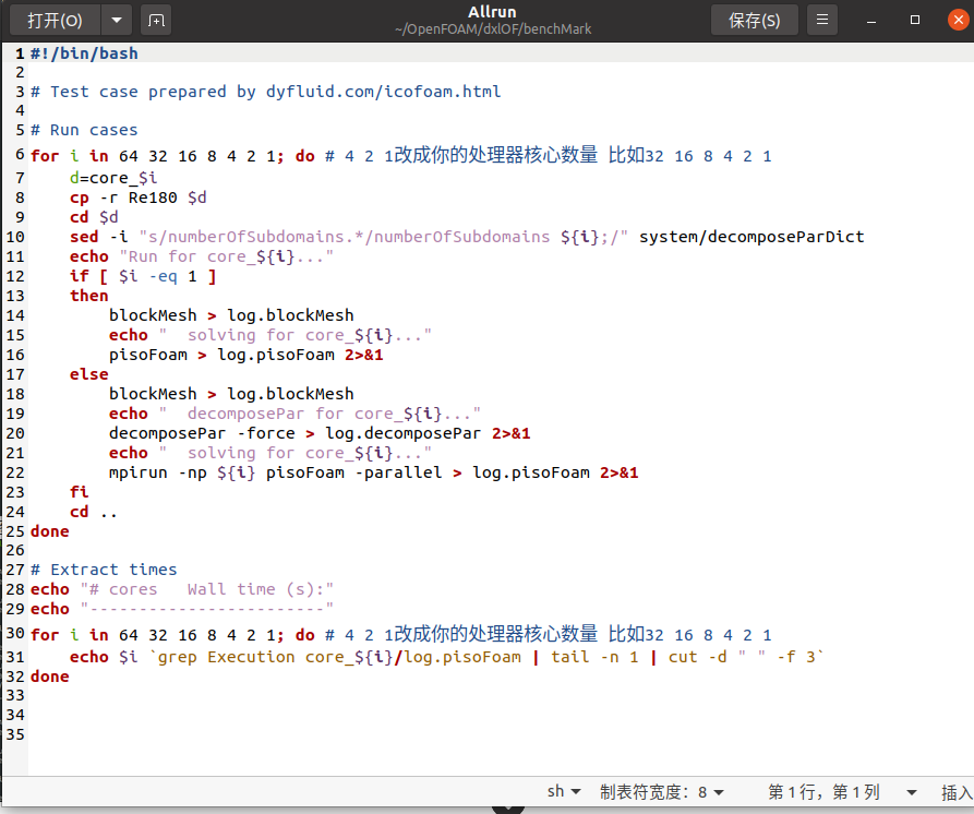

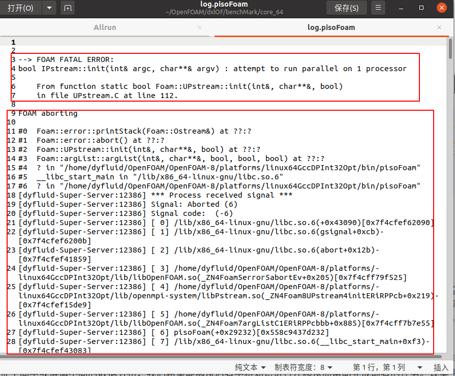

    跑了一下东岳老师发的benchmark就是测试服务器性能那个benchmark,发现还是会发生以上报错:
    在生成的log日志文件中多核心的测试进行了报错:
    还是说attempt to run parallel on 1 processor
