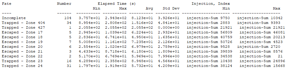

    我计算完DPM模型后,想要对数据进行后处理 ,但输出的数据都是Zone的id,现在需要将id和边界条件名对应起来。因为边界条件很多,如果自己一个一个对照id找边界条件名就很慢,请问各位大佬有什么办法可以输出边界条件名和对应的id吗

    @liuwenchao 感谢大佬的回复,但是出来的id和boundary conditions那里显示的id不一样欸
    f4e03b50-4bf0-415a-aff4-7a48433a5f66-image.png 这是boundary conditions那里的id
    06a8dd9d-b32e-42ef-a664-954169e4b990-image.png 这是surface list显示的id
