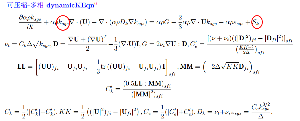

    @Yzhang dynamicKEqn模型,查看李老师写的《无痛苦NS方程笔记》,可以看到有k和s,具体代表什么含义需要再详细看下相关湍流模型书籍吧

    @coolhhh 这里的$S_k$指的是k输运方程的源项,应该不是0文件夹中的s
