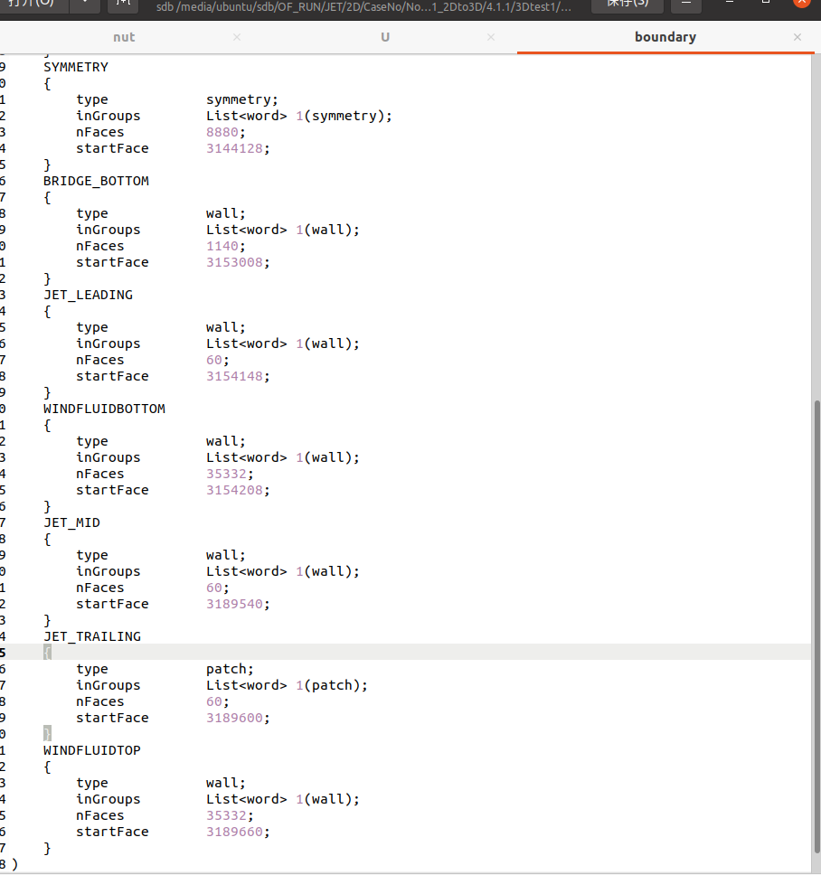

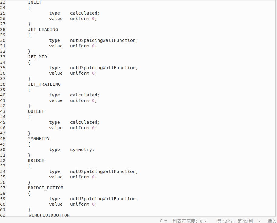

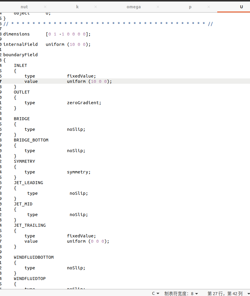

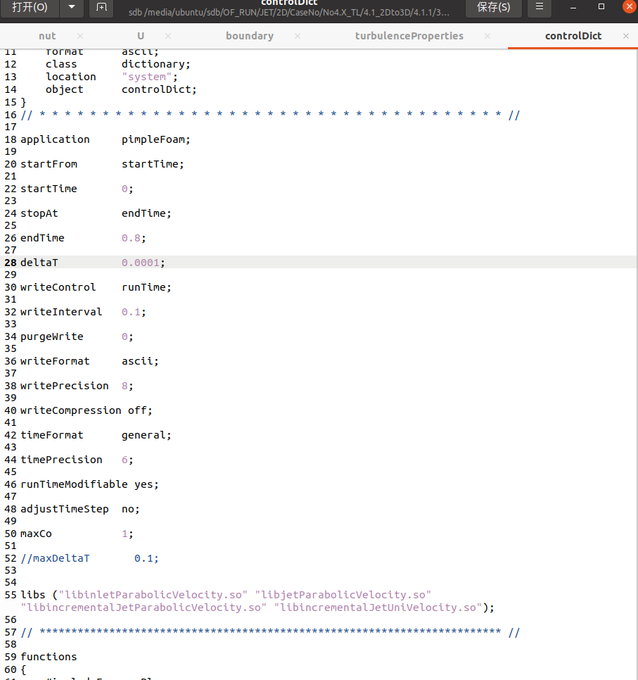

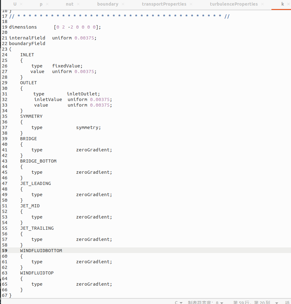

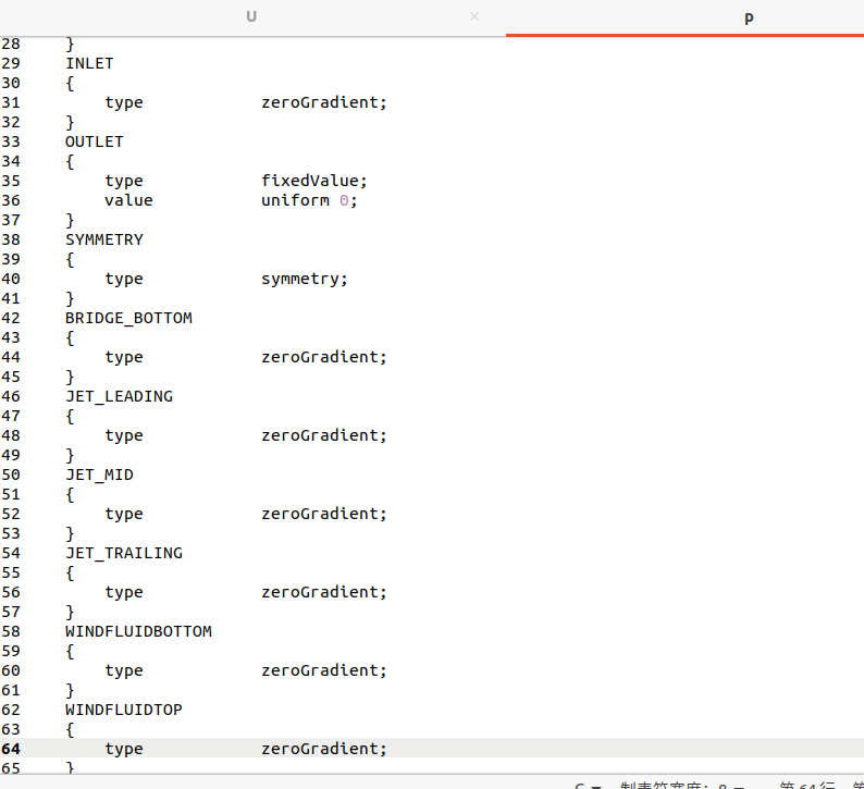

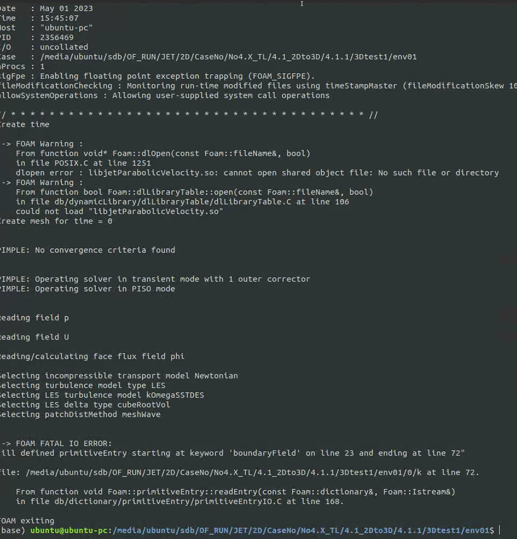

    报错如图:
    我通过ICEM的拉伸二维网格功能将二维拉伸为三维。且重新将边界调节一一对应2维的重新进行了修改。
    OpenFOAM 设置为LES-DES湍流模型,pimpleFoam求解,0文件夹内有K OMEGA文件。我猜这个报错是不是因为拉伸后的边界条件和K文件冲突?问题困扰2天了。寻求帮助谢谢。

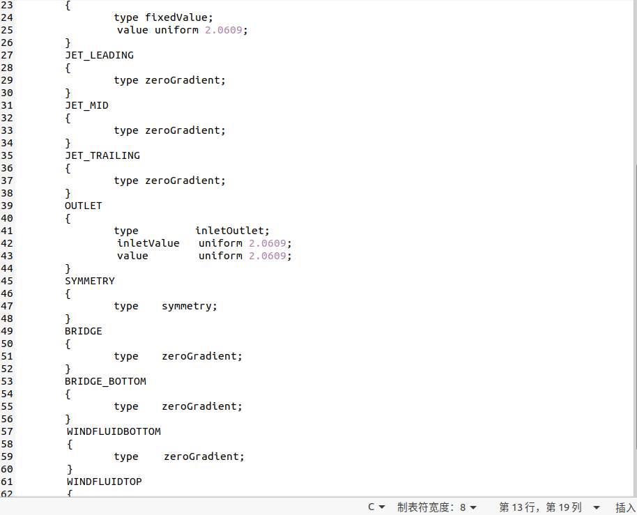

    一些OF设置图片

    @乌云盖雪
    你的k文件写错了,下面是一个我随便找的示例文件
    |  \\    /   O peration     | Version:  v2012                                 |
    FoamFile
        version     2.0;
        format      ascii;
        class       volScalarField;
        object      k;
    #include        "include/initialConditions"
    internalField   uniform $turbulentKE;
    boundaryField
    { // 你的k文件这里是圆括号……
        #includeEtc "caseDicts/setConstraintTypes"
        //- Define inlet conditions
        #include "include/fixedInlet"
        outlet
            type            inletOutlet;
            inletValue      $internalField;
        lowerWall
            type            kqRWallFunction;
        motorBikeGroup
        #include "include/frontBackUpperPatches"
