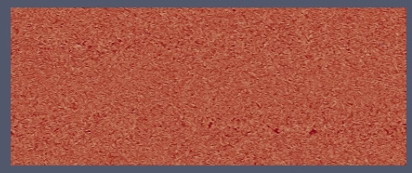

    你看你的流场噪音大么,发云图看一下,没准算的有点问题

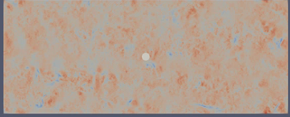

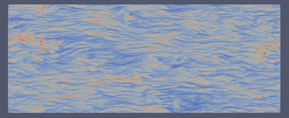

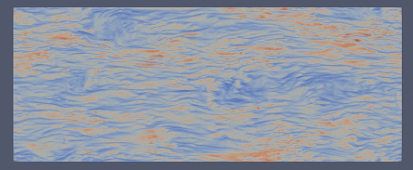

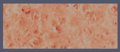

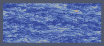

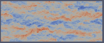

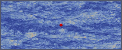

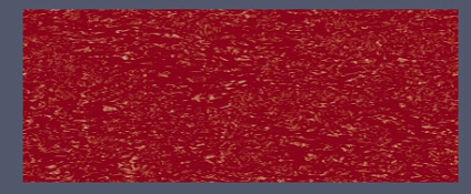

    @李东岳 请问噪音是什么?这个是我的压力云图,是考虑了浮力的垂直槽道流,然后我还发现,最大库朗数为0.5的时候pEqn迭代次数竟然比0.1的时候迭代次数还要少!冷壁面的压力速度以及流体体积分数云图:
    槽道中心的压力速度以及流体体积分数云图:
    热壁面的压力速度以及流体体积分数云图:压力3.png 速度3.png

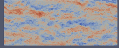

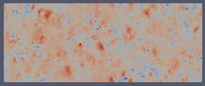

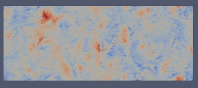

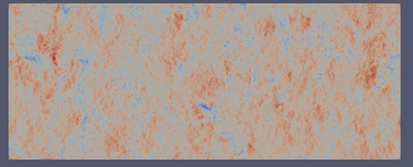

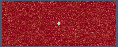

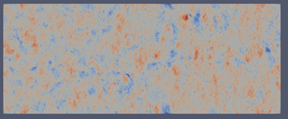

    @vbcwl 用的是双向耦合的方法,然后下面这个是没添加颗粒的压力速度云图,冷壁:
    中间:
    热壁面的
    LBE
    算的不对。你把粒子直径减小几倍试一下
