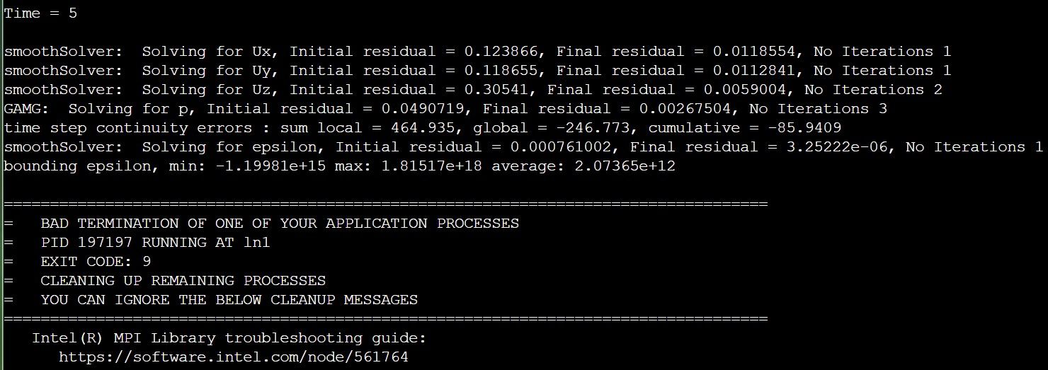

    @李东岳 李老师您好,是这样的,我现在的研究区域是一个5000m长5000m宽600m高的区域,已知东西南北四个面的边界条件,包括风速和气压,现在想要模拟处研究区域内部的风速和气压,如果不设置风速和气压的fixedvalue条件的话,请问有没有适合的边界条件能同时把四个面的气压和风速边界条件加进去?
    wsy11
    屏幕截图 2023-11-03 211426.jpg报错情况补发一下,同时加入风速和气压后运行几步就会这样报错
    学流体的小明学 1 条回复 最后回复
  • 学流体的小明学 离线
    学流体的小明学 离线
    学流体的小明 神
    在 中回复了 wsy11 最后由 编辑
    @wsy11
    看起来是速度场和压力场都没收敛呀,残差感觉很大
    然后你下面的epsilon就更大了,10的12次方……
    你放一下fvSolution的设置,感觉是设置的不对
    我不是大佬,李老师是大佬
    W 1 条回复 最后回复

    学流体的小明学 1 条回复 最后回复
  • 学流体的小明学 离线
    学流体的小明学 离线
    学流体的小明 神
    在 中回复了 wsy11 最后由 编辑
    @wsy11 在 请教一个openfoam边界问题:fixedprofile的使用 中说:
    relTol 0.1;
    这个是残差相对量,也就是当前迭代步的残差是上次迭代步残差的0.1倍时,停止迭代。
    所以你一直没算收敛。
    把这个改成0试试。
    W 1 条回复 最后回复
    wsy11
    在 中回复了 学流体的小明 最后由 编辑
    @学流体的小明 改成0确实不发散了,但是会提前收敛,我设置的是400步迭代,但是改了后18步就会收敛然后自动结束运行了
    学流体的小明学 1 条回复 最后回复
  • 学流体的小明学 离线
    学流体的小明学 离线
    学流体的小明 神
    在 中回复了 wsy11 最后由 编辑
    @wsy11
    simpleFoam为OpenFOAM中一个基于有限体积法的,用于求解稳态不可压缩牛顿流体N-S方程的求解器。
    http://dyfluid.com/simpleFoam.html
    那就是提前算到稳态了呗,所以结束了。
