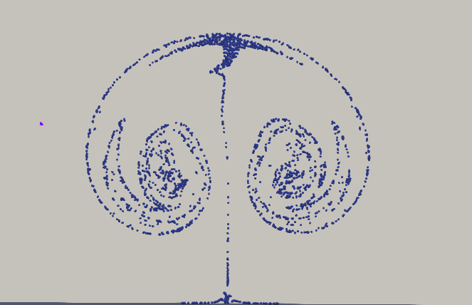

    @星星星星晴 我计算过,nParticle是parcel中粒子数量,mass0是单个particle质量,masstotal是所有parcel总质量,唯独这个position后面的数字搞不懂,paraview怎么看出来呢,只能看到每个parcel的分布位置,比如下图看到的应该是parcel的位置,parcel中的particle数量怎么看出来呢??前辈这里确实不懂。

    而且你最上面那个2 代表说就只有两个parcel吧 怎么能生成这样的图呢?
