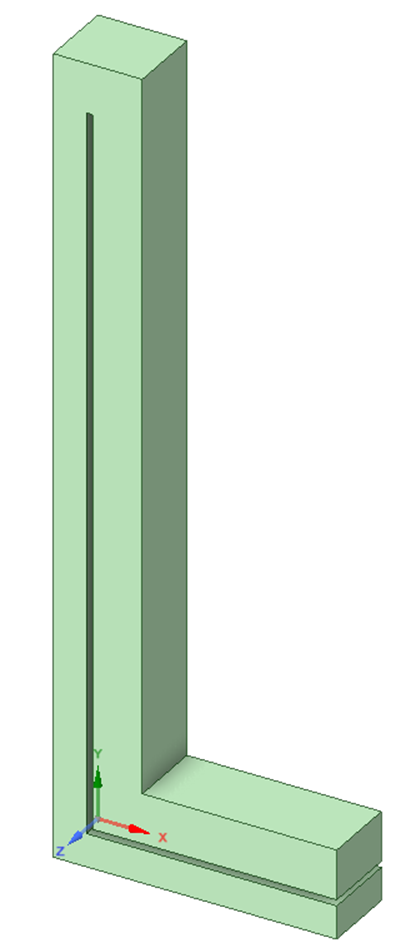

    有人知道浮力流里面的prgh该怎么设置边界条件和初始化吗,我是一个这样的模型,用的是of10的buoyantFoam:
    高度有两米,右边两个口底下那个是进口,上面那个是出口。
    流体的密度有10000。
    现在就是刚开始算流体就会一直被加速,感觉就是跟压力的设置有关系,初场或者边界,很多方法试了都没法解决,想问问有没有大佬懂这一块的。

    入口是固定的速度
    fixedFluxPressure不对么

    @李东岳 在 浮力流的初始化问题 中说:
    我给壁面和入口设置的fixedFluxPressure,或者只给壁面设置,都不行,会发散掉。
    算例网格少的发上来我给你看下
