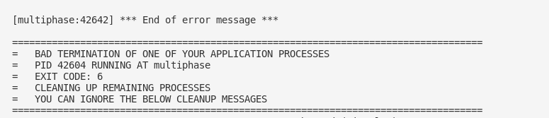

    Ubuntu服务器之前有人安装过anaconda进行后处理,然后,到我使用时安装OpenFOAM-8的时候(成功安装),一打开终端就会有:x86_64-conda_cos6-linux-gnu-cc: error: unrecognized command line option '--showme:link'报错,我尝试在OpenFOAM-8/etc/bashrc文件中,把export WM_MPLIB=SYSTEMOPENMPI改写成export WM_MPLIB=OPENMPI,后续打开终端也没有报错。最近再使用并行计算的时候,输入mpirun -np n xxxxxFoam -paralle命令时,程序自动退出,出现下面情况:

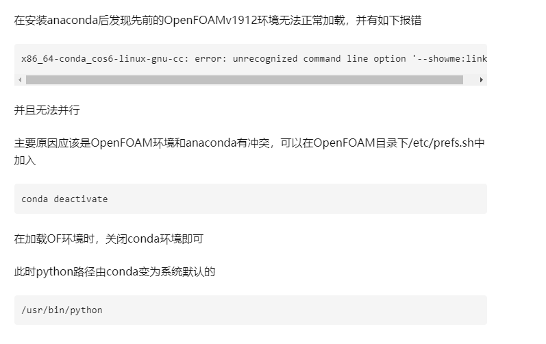

    我在知乎上找到一样的错误,他是在安装anaconda后发现先前的OpenFOAMv1912环境无法正常加载,并也有如下报错:x86_64-conda_cos6-linux-gnu-cc: error: unrecognized command line option '--showme:link'。https://zhuanlan.zhihu.com/p/548360071
    他的解决方法我没太看懂,有路过的大佬可以指点一二,感谢感谢!

    @coolhhh 你好,大佬,你的这个方法我试过了,可以解决打开终端时出现的 x86_64-conda_cos6-linux-gnu-cc: error: unrecognized command line option '--showme:link'报错。切换OpenFOAM版本环境也没有类似报错。但是如果运行并行计算命令,程序还是会自动退出,应该是系统bashrc文件中存在anaconda环境,二者不兼容的原因。再次感谢您的解答,谢谢!
