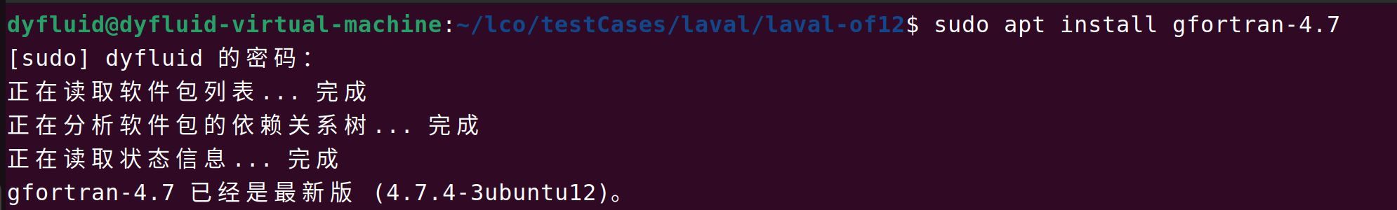

    4. 参考这个链接,安装gfortran-4.7
    5. 直接编译:

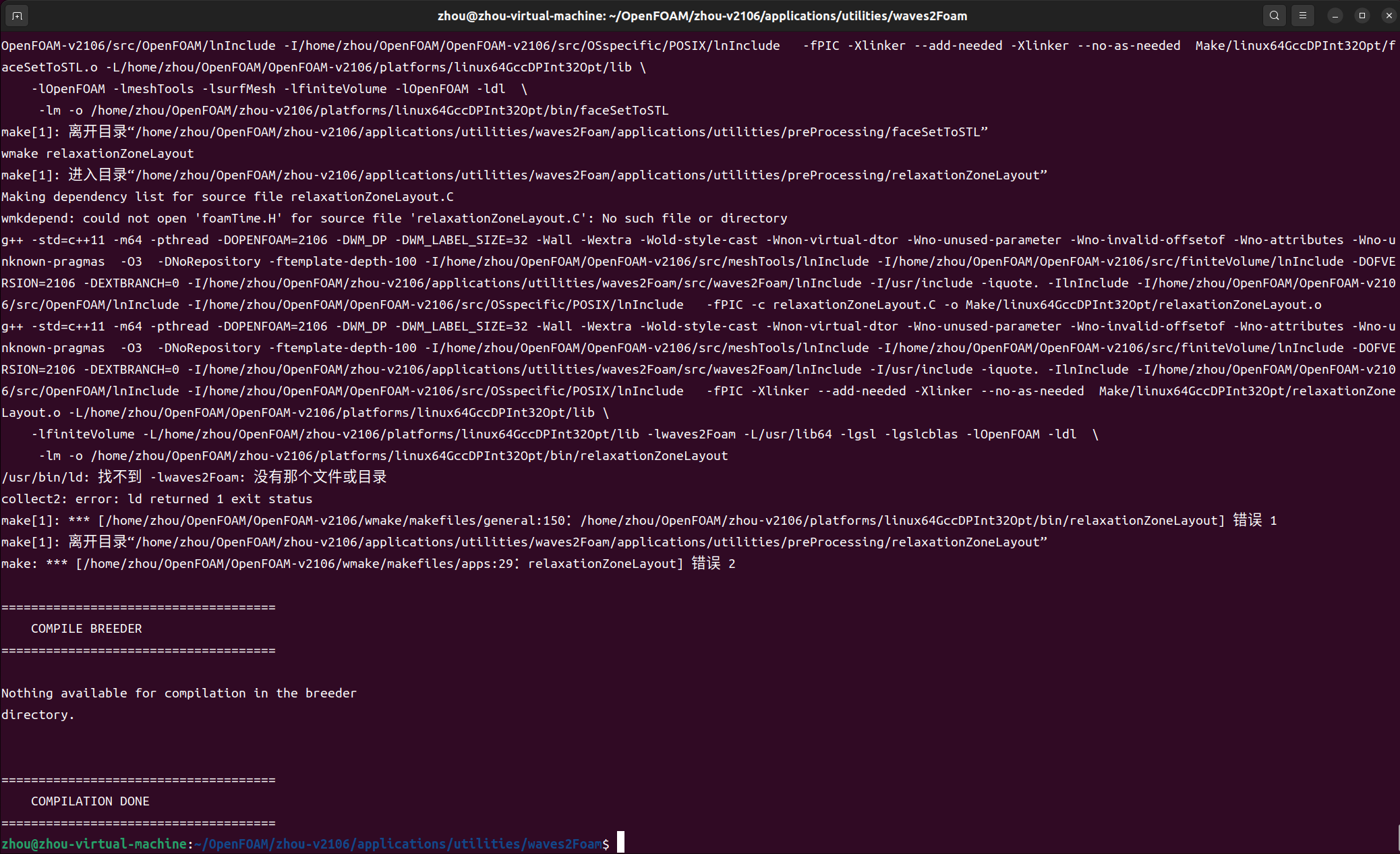

    zhou
    李老师你好,按照您的教程进行到这一步的时候出现了这种状况,这应该如何解决呢
    chenboyao
    在 中回复了 zhou 最后由 编辑
    @zhou 你的报错是不是因为gfortran找不到,你可以试着修改这几个参数,在waves2Foam/ThirdParty/settings里边,把所有文件中得-fPIC -Wno-argument-mismatch删除就可以了,你再试一下编译waves2Foam

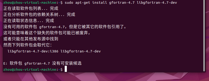

    zhou
    在 中回复了 chenboyao 最后由 zhou 编辑
    @chenboyao 我的ThirdParty/settings文件中没找到-fPIC -Wno-argument-mismatch这样的语句,会不会是我gfortran版本的问题?我版本是11.4.0的,我看李老师给的教程里需要4.7版本,下面是我的报错信息logFile.txt 。

    chenboyao
    @zhou 你ubuntu版本是多少,你的gcc和gfortran版本分别是多少,我前面我装wave2Foam到ubuntu22.04的时候真的装不了一点,后面我把gcc改成9版本,gfortran也改成9版本,重新编译OpenFOAM,然后再重新编译waves2Foam,编译的时候碰到了gfortran找不到,然后改了上面的东西。你编译的时候,你看看哪里报错,编译的时候报错信息是红色的,翻找所有输出信息,看看具体报错然后更改

    你得问题,主要是gfortran没装上,我试了一下,我这面能装上,也是2204,
    下面是我的源
    deb http://archive.ubuntu.com/ubuntu/ jammy main restricted universe multiverse
    # deb-src http://archive.ubuntu.com/ubuntu/ jammy main restricted universe multiverse
    deb http://archive.ubuntu.com/ubuntu/ jammy-updates main restricted universe multiverse
    # deb-src http://archive.ubuntu.com/ubuntu/ jammy-updates main restricted universe multiverse
    deb http://archive.ubuntu.com/ubuntu/ jammy-security main restricted universe multiverse
    # deb-src http://archive.ubuntu.com/ubuntu/ jammy-security main restricted universe multiverse
    deb http://archive.ubuntu.com/ubuntu/ jammy-backports main restricted universe multiverse
    # deb-src http://archive.ubuntu.com/ubuntu/ jammy-backports main restricted universe multiverse
    deb http://archive.canonical.com/ubuntu/ jammy partner
    # deb-src http://archive.canonical.com/ubuntu/ jammy partner
    deb http://cn.archive.ubuntu.com/ubuntu/ xenial main
    deb http://cn.archive.ubuntu.com/ubuntu/ xenial universe
    deb http://mirrors.aliyun.com/ubuntu/ trusty main
    deb-src http://mirrors.aliyun.com/ubuntu/ trusty universe
    在这个链接里面,写了如何安装老版本的fortran: https://www.cfd-china.com/topic/4196/ubuntu-20-04-安装-openfoam-v1712
    另外我看你也是用的虚拟机。你还不如直接下载一个我装好的,你这卡了好几条了。现在个我那个15分钟就完事了。
