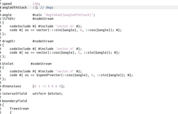

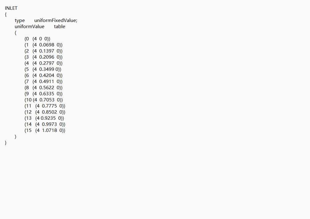

    @李东岳 谢谢东岳老师,我可能没描述清楚我的问题,我想要做的是改变入口速度方向来实现攻角从0-15度连续变化,这里的angleOfAttacK要怎么定义为一个范围,或者一个线性函数,用这种uniformValue table通过给定y方向的速度分量能够到达连续变攻角的目的吗?b4b9bd31fb371cbec23069c06eb358d.png
    1. 那个table应该是连续变化的,我第一个回帖不准确,请参考 https://doc.cfd.direct/openfoam/user-guide-v11/derived-boundary-conditions
    2. 也可以参考下面的写法,里面的x就是时间

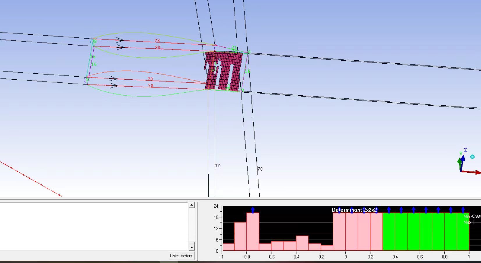

    @OpenFOAM菜鸟 我指的是是否对于翼型进行了缩尺,根据回复咱们应该都是弦长为1m。请问你这边计算工况的风速为多少,我这边风速70m/s,y+=1时,首层边界层网格的高度为5.6e-6。在机翼的尾部一致出现负网格,如图。朋友是否遇到过这种问题

    @HITSC30 我做的二维翼型,比较简单,确实没遇到过负网格的情况,可能帮不了你

    @李东岳 东岳老师,我在翻OpenFOAM用户手册的时候看到使用outOfBoumds repeat能够在计算时间内不断重复txt里面的速度,但是我在使用的时候,只有我设置的3s时间内有流场,其他时间就是(4 0 0)的情况,请问是什么问题呢?2a3a597cb1f53e04418d966eb8bddca.png a3c33dc877be22c7e9619e0e323cd68.png
