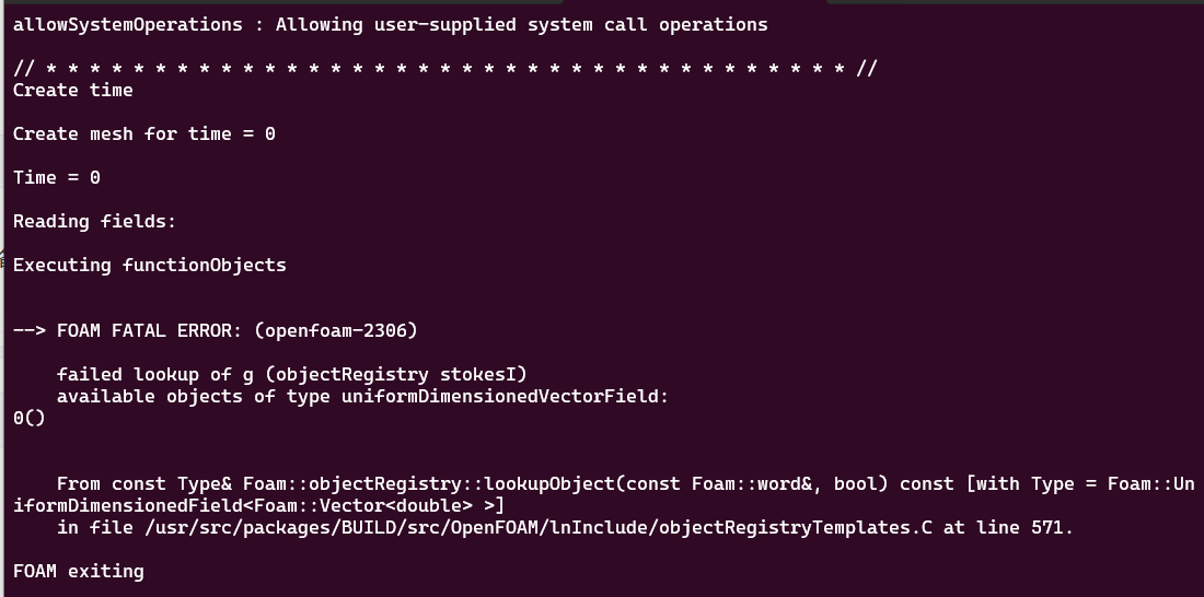

    我在尝试提取波高时(v2306自带的造波)尝试使用interfaceHeight 来提取波面变化情况:
        interfaceHeight1
        // Mandatory entries (unmodifiable)
        type            interfaceHeight;
        libs            (fieldFunctionObjects);
        // Mandatory entries (runtime modifiable)
        locations       ((0 0 0) (9.5 0 0) (11 0 0));
        // Optional entries (runtime modifiable)
        alpha           alpha.water;
        liquid          true;
        direction       (1 0 0);
        interpolationScheme    cellPoint;
        // Optional (inherited) entries
        writePrecision  1;
        writeToFile     true;
        useUserTime     true;
        region          region0;
        enabled         true;
        log             true;
        timeStart       0;
        timeEnd         1000;
        executeControl  timeStep;
        executeInterval 1;
        writeControl    timeStep;
        writeInterval   1;
    以上代码是从官网拿来的,但是我运行之后报错:
    这上面说找不到g,可是我看官方给的案例里面也是这么用的而且没有报错,请问各位前辈有知道这是怎么回事,或者有别的提取波面的方法的可以告诉我一下吗,万分感谢

    2206是可以用的,是不是constant下边没有g?或者g文件里缺什么东西?

    YuPeng
    在 中回复了 tidedrinker 最后由 编辑
    @tidedrinker constant 下面有g
    YuPeng
    @tidedrinker 你好,您的是提取波高嘛,还是其他的,我还是不行
    YuPeng
    @tidedrinker @李东岳 找到原因了,是因为我输入命令的问题,我之前输入的是postProcess,应该用 interFoam -postProcess , 。。。。新手不太会
