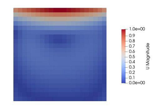

    这是一个顶盖驱动流动的PINN代码。写了一天,最开始的版本植入的是守恒的形式,边界条件除了顶盖都给的零梯度,导致导数特别多。
    下面这个版本我还植入的非守恒形式,然后边界条件都变成了固定值0。不过结果还是不太对。做个记录吧。整了一天这个导数
    :136:
    我目前怀疑边界的导数应该也是从mesh计算,而不能单独计算边界的导数。这需要大改。

    都是在OpeNFOAM环境下,左边是我的PINN算的,下面是OpenFOAM自带的simpleFoam算的。:135: :135:

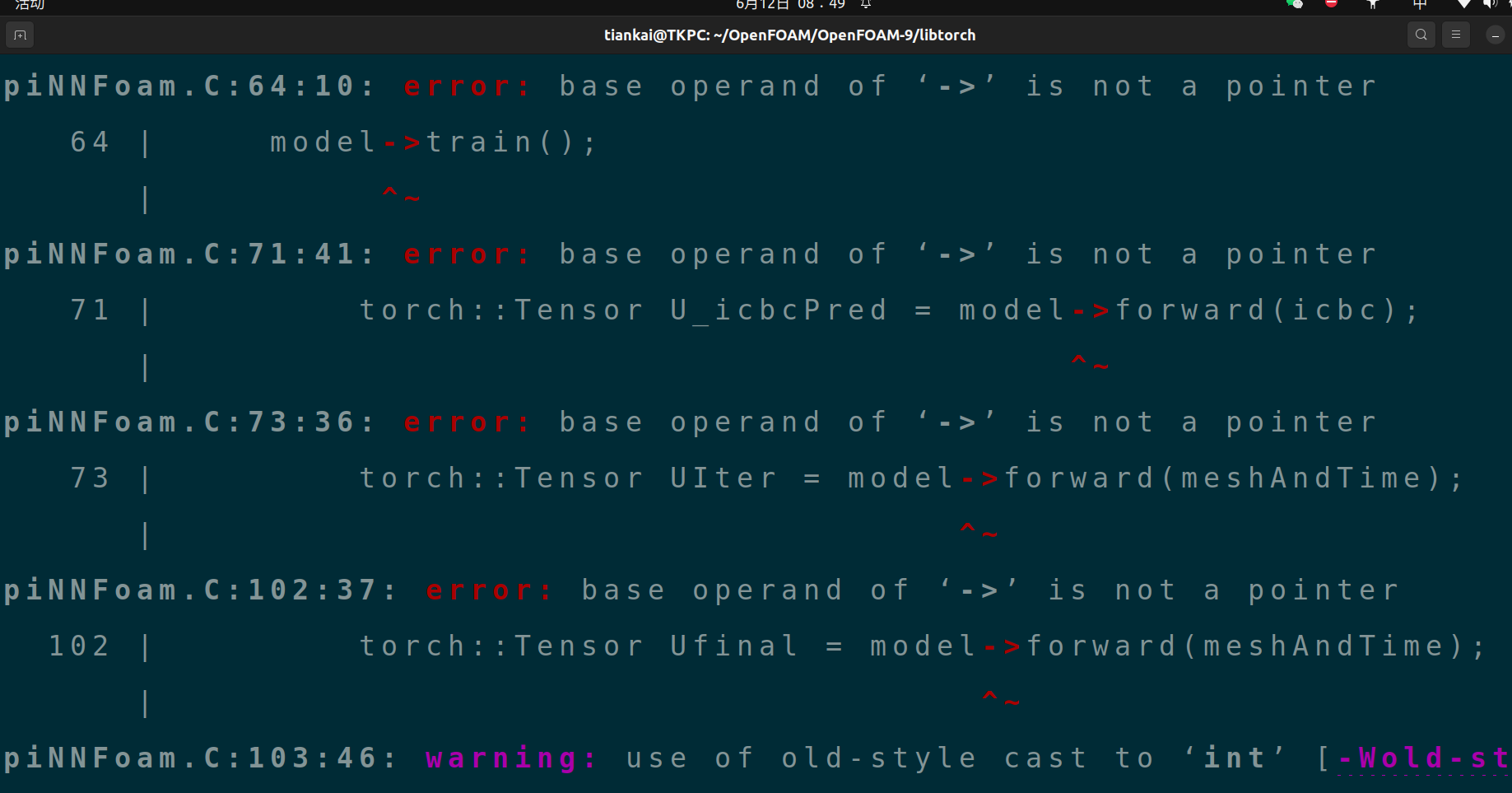

    #24
    @xiezhuoyu 多谢回复,我查看了g++版本,确实是14,而且我已经成功编译了libtorch库,但是在编译一维对流方程时报错了
    提示指针变量有错误
    xiezhuoyuX 1 条回复 最后回复

    不好意思李老师,是我没有表述清楚,我是将libtorch解压了,用wmake了torchFoam,添加了路径。输入torchFoam,输出了上文中一样的信息,这表明libtorch库挂载成功了。
    所以我想要运行PiNNFoam的代码,需要创建一个制作make文件夹,然后将PiNNFoam(一维对流方程),net.h,net.H添加到PiNNFoam的文件夹下,然后使用wmake文件夹PiNNFoam,最后调用PiNNFoam即可吧。现在使用wmake执行PiNNFoam报错了图中内容

    顶盖驱动流那个debug出问题了。因为数据点,比如左上角那个,同时被包含在了left边界以及top边界,但是这俩边界的边界条件不一样,导致loss下不去。debug一天。。。
    更新,妥了,搞出来了

    tiankai
    #30
    @李东岳 多谢李老师,已经解决。之前出错是因为错把net.H文件也添加到了main文件中,类Class NN 重复定义了。

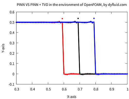

    我植入了PINN+TVD格式。把震荡去掉了。下图圆点:原始PINN,实线:PINN+TVD

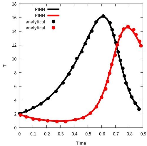

    耦合的ODE系统。这个不加监督点训练不了。加了监督点效果很好。:136:

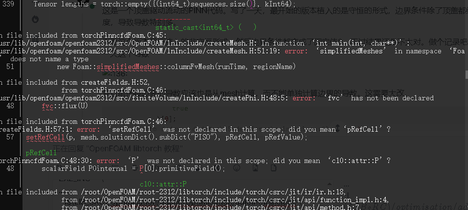

    • 此外,从icoFoam solver 里面粘贴了一个createFields.H文件,但继续编译的时候,又出现了新的错误。这个**“simplifiedMeshes”和"fvc"的错误改如何解决**呀?请李老师指点一下。
    • 最后,我有一个疑问,您这个代码如何与求解器建立关系呢?它对所有的求解器都是通用的么?
    CFD是个什么鬼?!
    #40
    我在这发的代码你可以理解是伪代码(纯粹我个人做记录用的)。有基础的话改一改就可以了。如果基础不好,这个需要重新学openfoam然后再看。
    关于你的问题,我记得我的代码里面没有用fvc,你应该是包含了一些自己写的东西在里面,然后出现了这个报错。
    这个代码不需要做CFD求解。这是监督学习只需要提供特征与标签。特征与标签是CFD单独计算出来的,不在求解器层面去计算。
