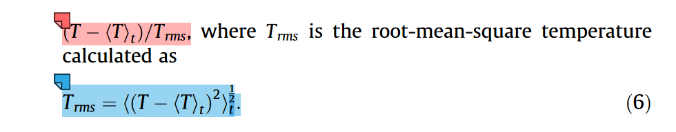

    各位老师好,我目前在做自然对流的方腔流研究,对于瞬时温度场中的Trms,在controldict文件中的 fieldAverage模块,使用prime2Mean功能,结果差距太大。目前学生感觉是window的时间问题,请各位老师指导一下学生,十分感谢

    我刚好也用过window,window的时长还是要和你实际的流场有关,可以先用probe工具输出一下单点的监测历史,确定一个合适的window时间。
    window 5;
    意思是当前时间步往前的5s都是window的范围。举例:t = 1s,平均操作是对0-1s的数据;t = 6s,平均操作是1-6s的数据。
    是不是平均的时间太长了?

    @学流体的小明 我感觉也是时间太长,我目前打算检测一个点,观察温度的峰值和峰谷,取这个时间段作为周期
