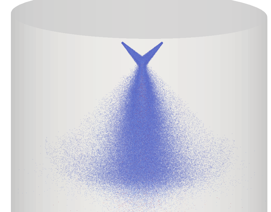

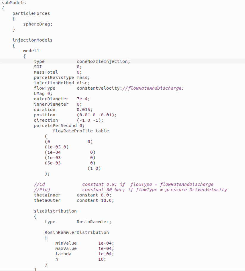

    各位老师好,我想利用sprayFoam求解器模拟两股液流对撞后的雾化现象。目前基于官方算例改了一些参数,一切运转正常。我注意到控制喷嘴参数的SpraycloudProperties文件中的coneNozzleInjection产生的都是已经雾化好的小液滴,而非连续的液柱,但我的初衷是希望能够模拟宏观-连续的液柱撞击后的破碎过程。
    在此想请教各位老师,能否利用SpraycloudProperties,通过修改nozzle的参数直接产生连续的喷射液柱吗?望各位赐教!
    不能,拉格朗日粒子不会产生连续的液柱的。你需要换个求解器。compressibleInterFoam。不过雾化这个理论上不太好弄。太贵了
