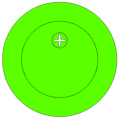

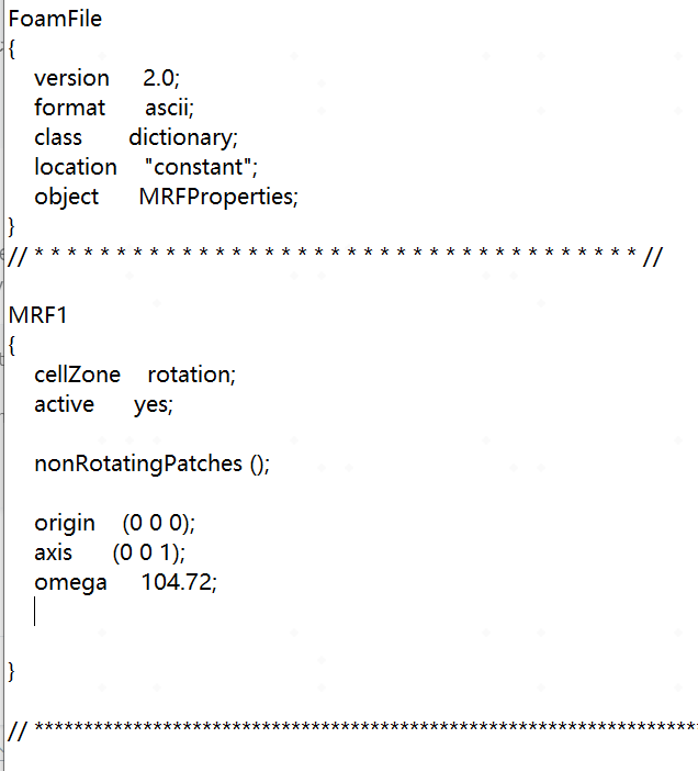

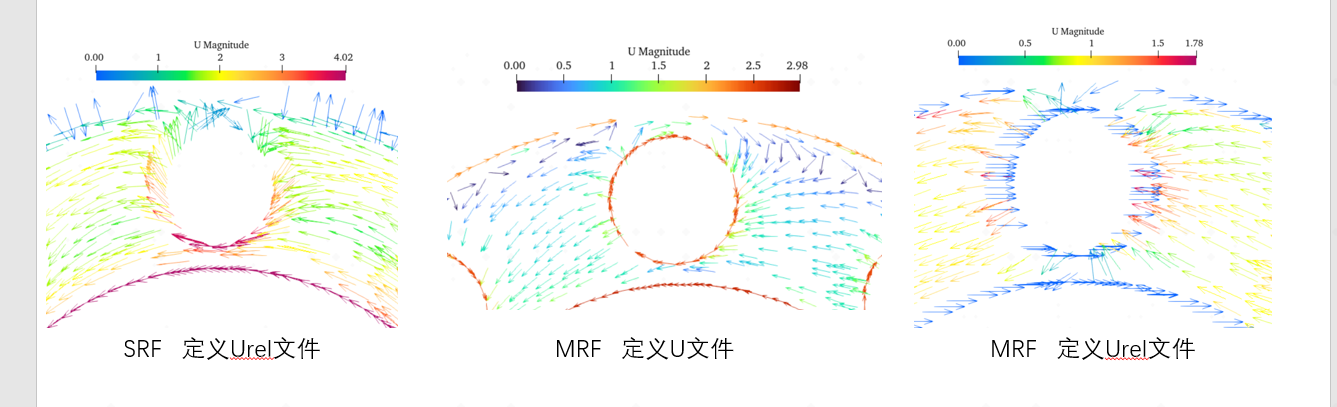

    我用SRF模型定义Urel文件相对速度,一切正常,有自转公转速度合成方向。改用MRF模型,cellzoon为全部单元,定义U文件,发现我额外定义速度的边界上,附加不上MRF公转速度?改为Urel文件仍然不对。李老师能帮忙看下怎么回事吗,我真被这相对绝对速度搞混了。@李东岳
    #22
    我觉得你这个最好的方法就是SRF。
    你MRF怎么定义的公转速度?

    #24
    我的模型两侧还有静止区域,只是这个简单模型还没加上,所以SRF是不适用的。
    #25
    你的rotation是全部网格么
    Y 1 条回复 最后回复
    yanoo
    #26
    @李东岳 是的。 全部网格应该也行把 ,我看有个案例就是把全部网格MRF了。
    #27
    全部网格旋转为啥不用srf
    Y 1 条回复 最后回复
    yanoo
    #28
    @李东岳 我的模型两侧还有静止区域,只是这个简单模型还没加上,所以SRF是不适用的。
