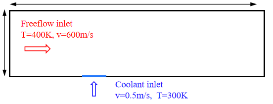

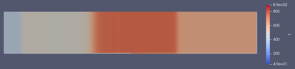

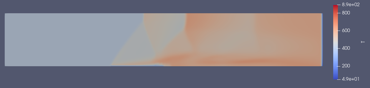

    求助各位大佬,我的物理模型如下,背景是超音速液膜冷却,左边界为超音速自由流,底部壁面有一段液体入口,目前在用可压缩多相流求解器求解,目前的入口压力为零梯度,出口为压力定值101325Pa,出口的速度和温度均为零梯度,算出来的速度场和速度场一直存在周期性波动,请问这些边界条件应该如何修改,请大佬指点迷津。下图为计算初始和一段时间后的温度场截图。ba874223-9c63-4519-a040-65fb7efbd9d3-image.png
    超音速流动在入口的时候要给定固定值边界条件
