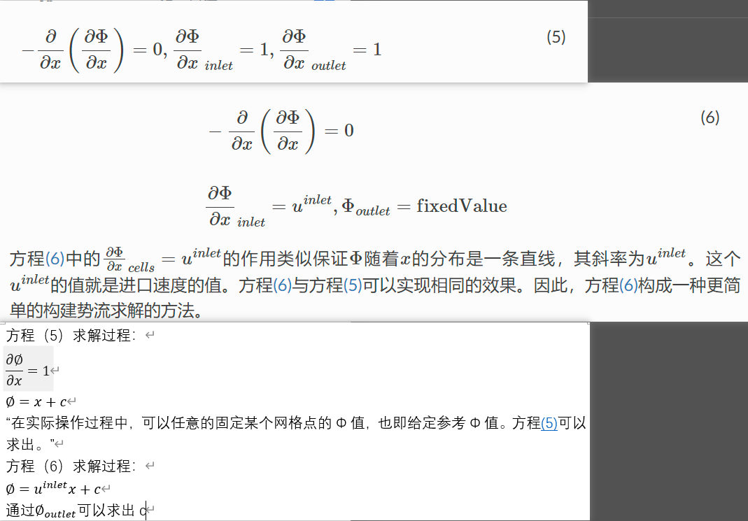

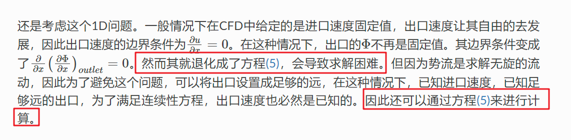

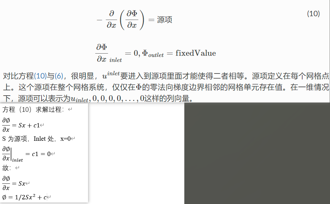

    各位大佬,我在看东子老师的势流算法文章,有些地方思考了很久还是不得解。问题①:出口边界条件为速度梯度=0,方程退化成方程(5),求解困难;假设出口足够远,又可以通过方程(5)来求解了,这俩表述看的我一脸懵62cfaf3b-86df-414e-974f-0351bf0a52b5-image.png 问题②:“方程(5)和方程(6)可以实现相同的效果”,是指啥效果呀?我手动算了一下(见图),怎么保证两个c一样呢?∅_outlet的值如何确定呢?50cc50b2-4934-4b37-a443-2d507b865049-image.png 问题③:方程(10)我自己算了一遍,是个二次函数,和之前(5)、(6)都是一次函数相差太大了吧,不清楚(10)是如何能等于(6)8405b555-e186-4a2f-8ef1-9e5cc41fb6ec-image.png
