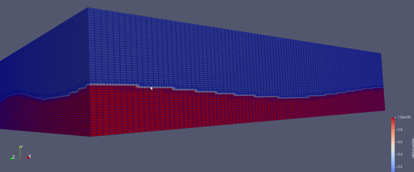

    各位老师好,我在计算三维多相流流动时采用界面局部加密的动网格,发现时间步长特别小,界面局部加密后的网格67w时间步长1e-7 1e-8左右;
    而在全场加密1000w网格情况下计算是正常的时间步长1e-5;
    请问是局部加密非结构化网格的原因导致步长很小? 四面是周期性边界条件,因此采用了cyclicAMI的边界。

    网格是需要接近1:1:1加密吗?整个区域尺寸的比例约为1:300:100
    加密之后时间步长变小是必然的。网格变小,为了保证库朗数小,只能减小时间步长

    @李东岳 谢谢李老师回复,可是全场加密下1000w网格跑的比局部加密67w网格快是不是不太合理:135:
    那是不太合理,可能你67万的要发散了
