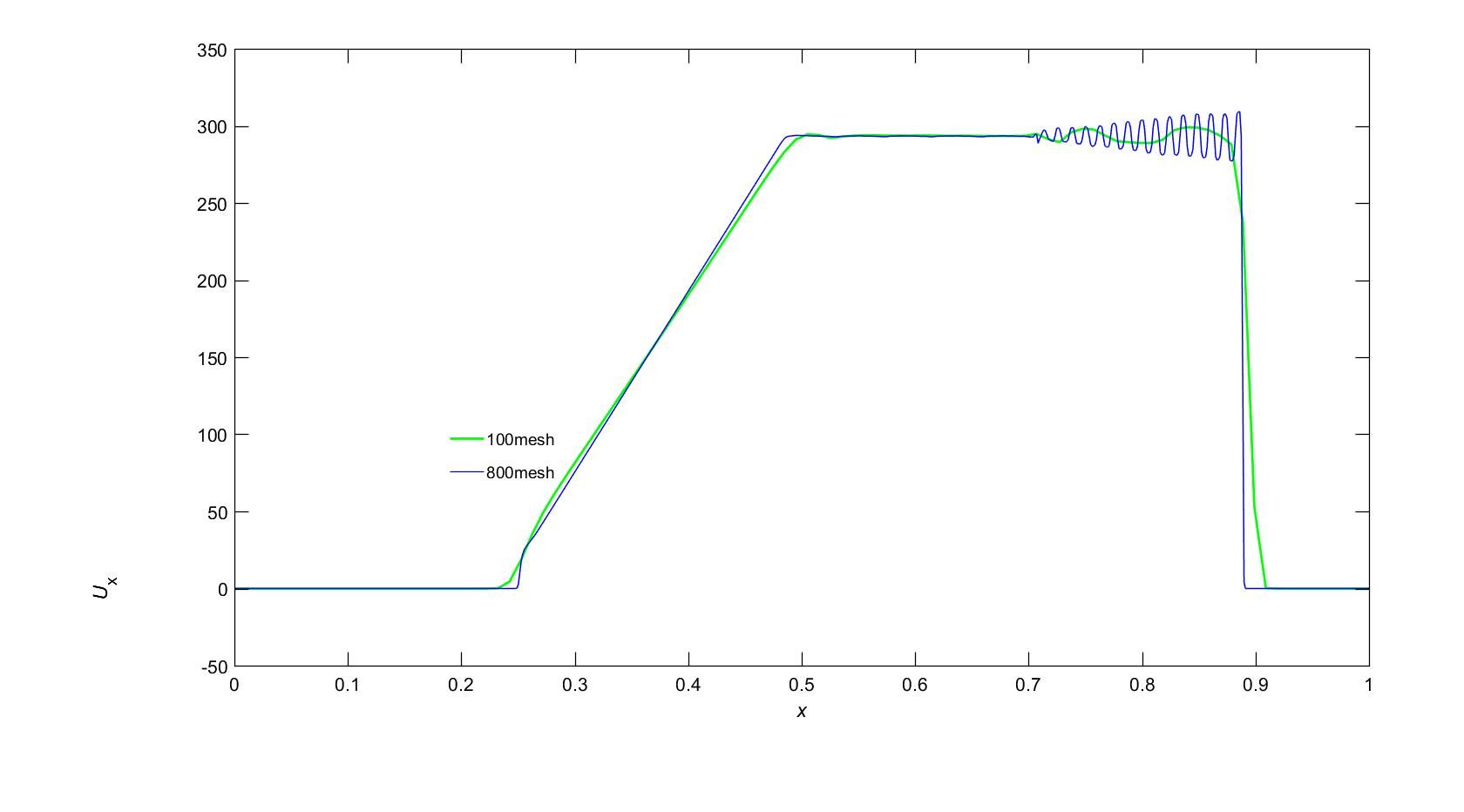

    感谢李老师。这是我原始算例计算的结果。绿线是100网格./Allrun计算结果,蓝线是将网格改为800然后./Allrun的计算结果。其它参数都没有动。f5.jpg 这是算例shockTube_org.rar 我用的OF-4.1
    你时间步长减小没

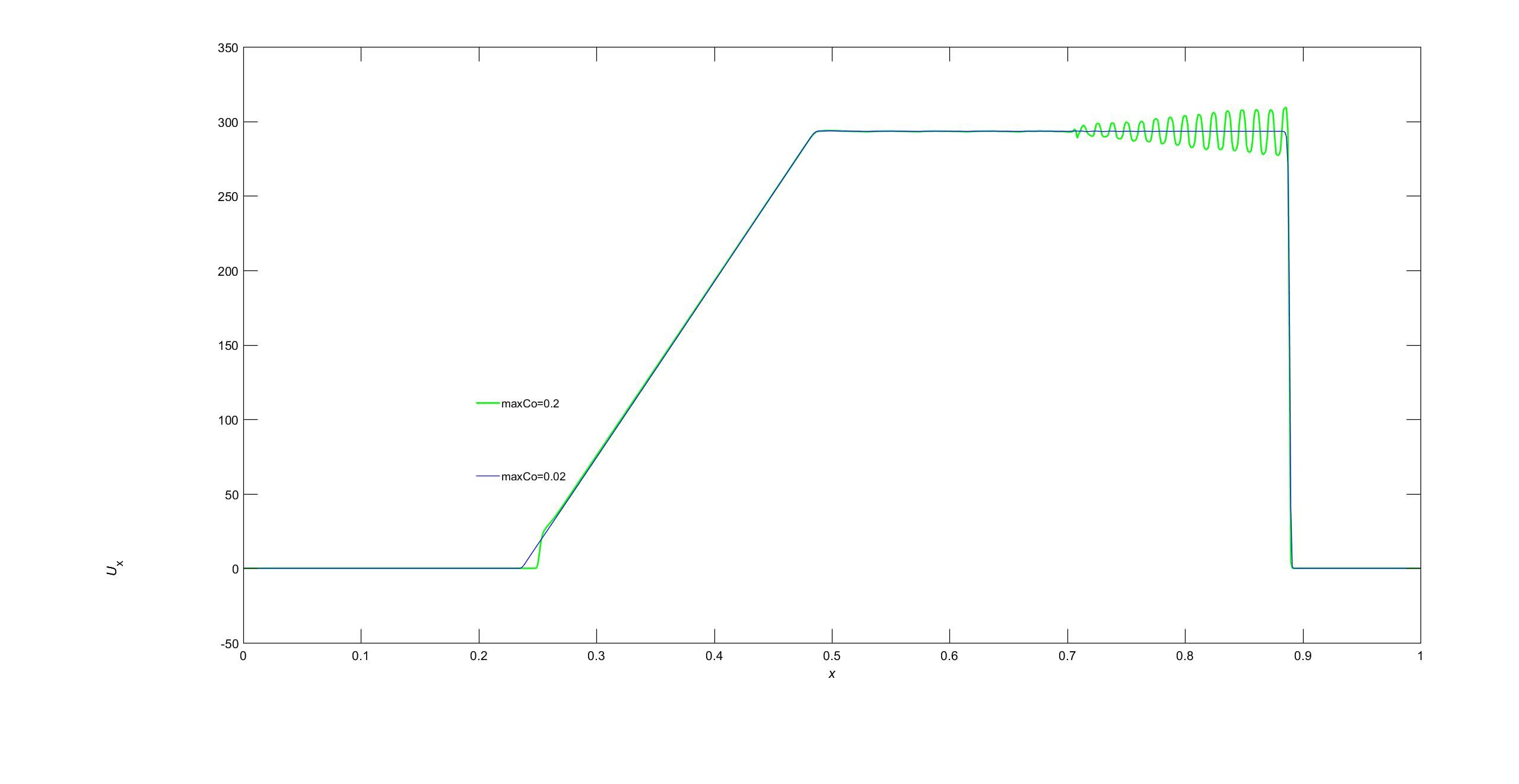

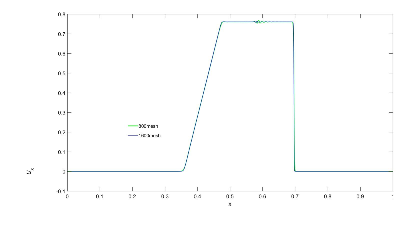

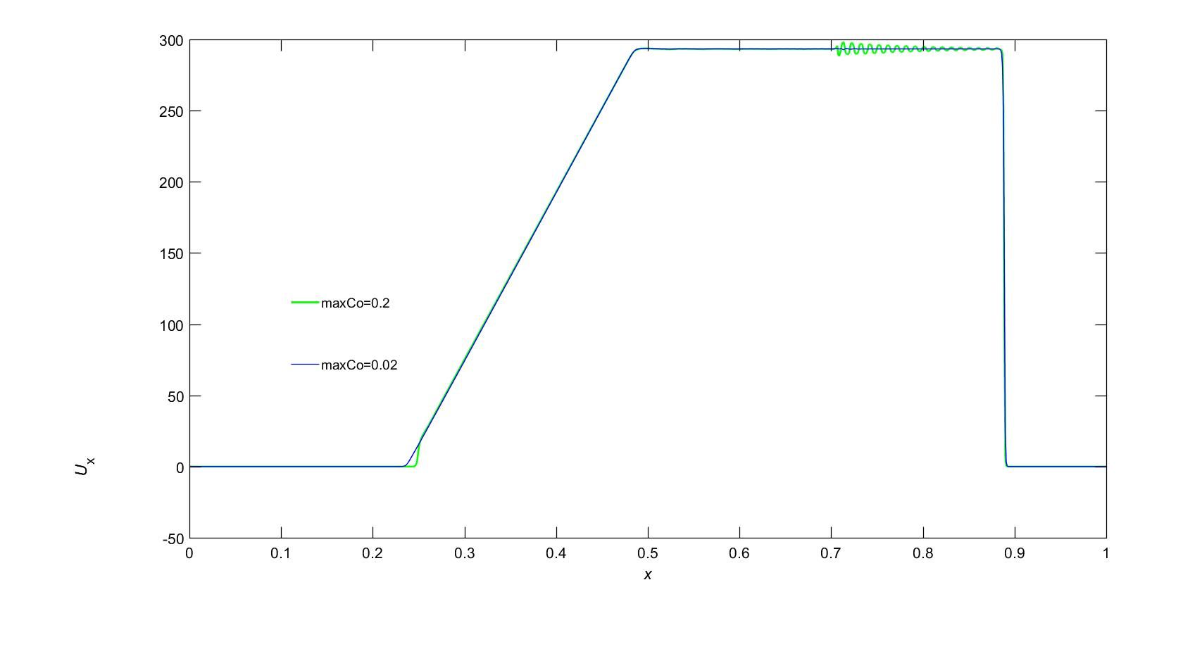

    两位老师这是设置不同maxCo的计算结果。800网格
    调小时间步长后,我觉得振荡被抑制的很好,但没有完全消去。似乎rhoCentralFoam的鲁棒性不是很好?我印象中有些求解器的CFL数设置在0.98都没有数值振荡的。不知道我的理解对不对

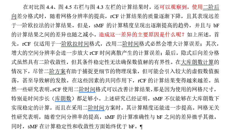

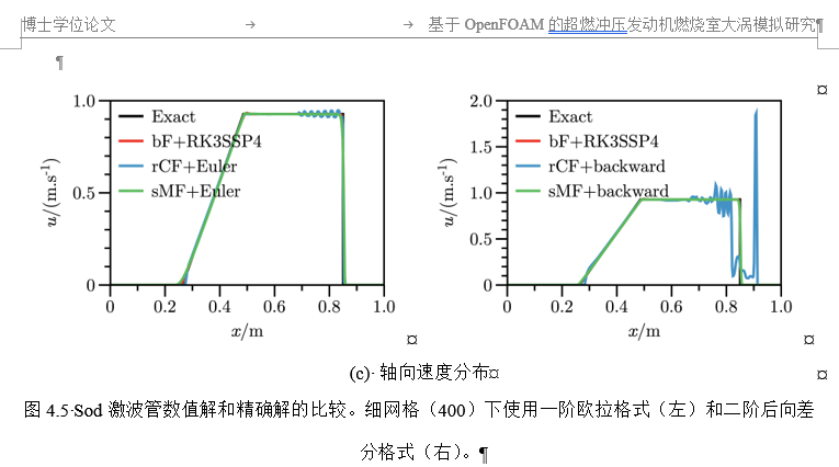

    rCF是这样的,库朗数一定要足够小,单纯加密网格没改善。这是我的对比计算结果
    一些可能的分析(一家之言):
    注:bF为blastFoam,rCF为rhoCentralFoam,sMF是我自己的求解器

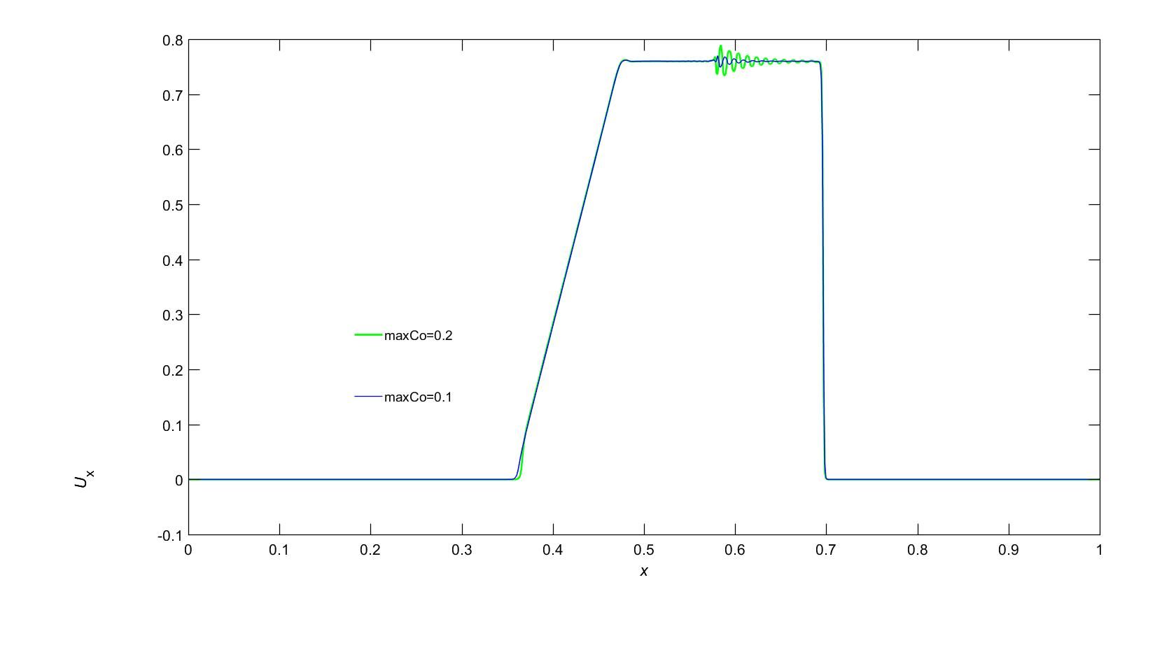

    @李东岳 李老师好。对于shockTube算例,OF-4.1和OF-6是100mesh的;OF-8是1000mesh。我用OF-4.1算了OF-8的算例,只添加了turbulenceProperties字典,计算结果如图:f9.jpg
    原始算例maxCo=0.2时Ux参数仍有震荡,调小maxCo后震荡被抑制。那位老师能给一下OF-8的计算结果吗?可能是版本的问题吗?
