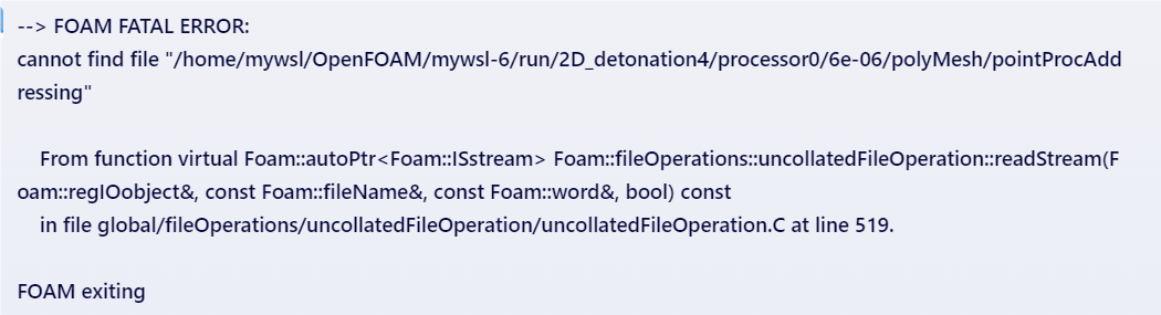

    前面2e-06,4e-06的数据都能reconstruct,到6e-06时就发生了这个错误,显示找不到/home/mywsl/OpenFOAM/mywsl-6/run/2D_detonation4/processor0/6e-06/polyMesh/pointProcAddressing,但我看了,pointProcAddressing文件存在,有大佬知道这个问题吗

    chnrdu 在 OpenFOAM中动网格并行错误 中说:
    动网格的重建需要
    reconstructParMesh
    刚好其他论坛的朋友也问到了。
    https://forum.cfdwired.com/t/topic/506
    可能是因为你用了动网格?

    @学流体的小明 是的,这个算例中确实使用了动网格,使用reconstructParMesh后就成功了
