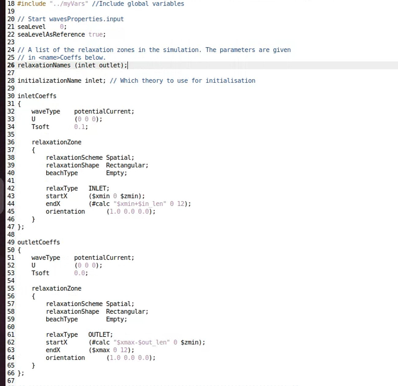

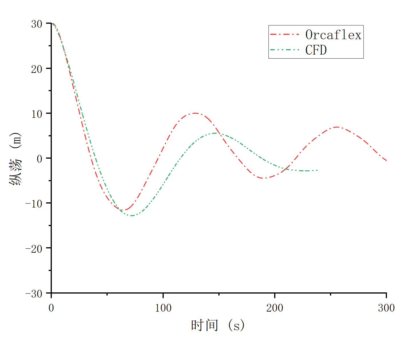

    我在用wave2foam测试UMaine VolturnUS-S这个半潜式浮式平台纵荡衰减运动时,测出的自由衰减运动衰减速度特别快,和orcaflex中计算得到的数据相差很大,这种情况应该如何去调整呢?初始位移我是通过调整系泊的锚点位置实现的。
    zhou
    waveProperties.input文件如下所示:
