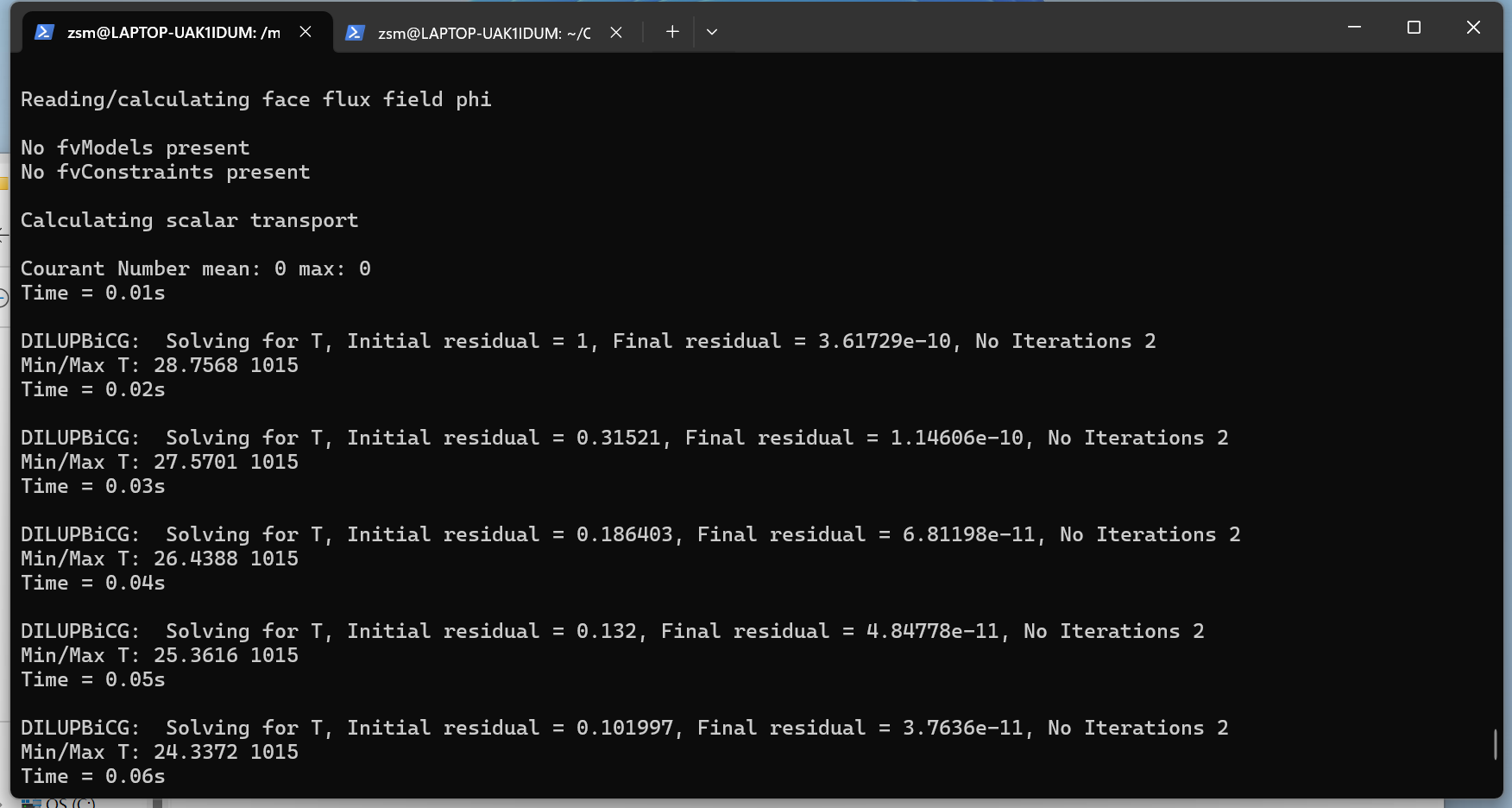

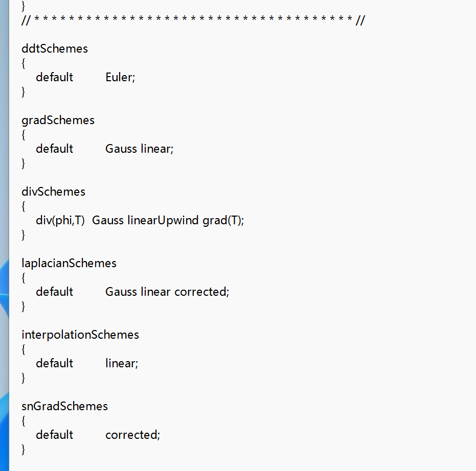

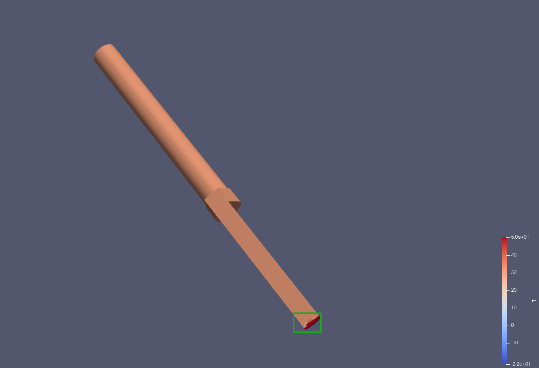

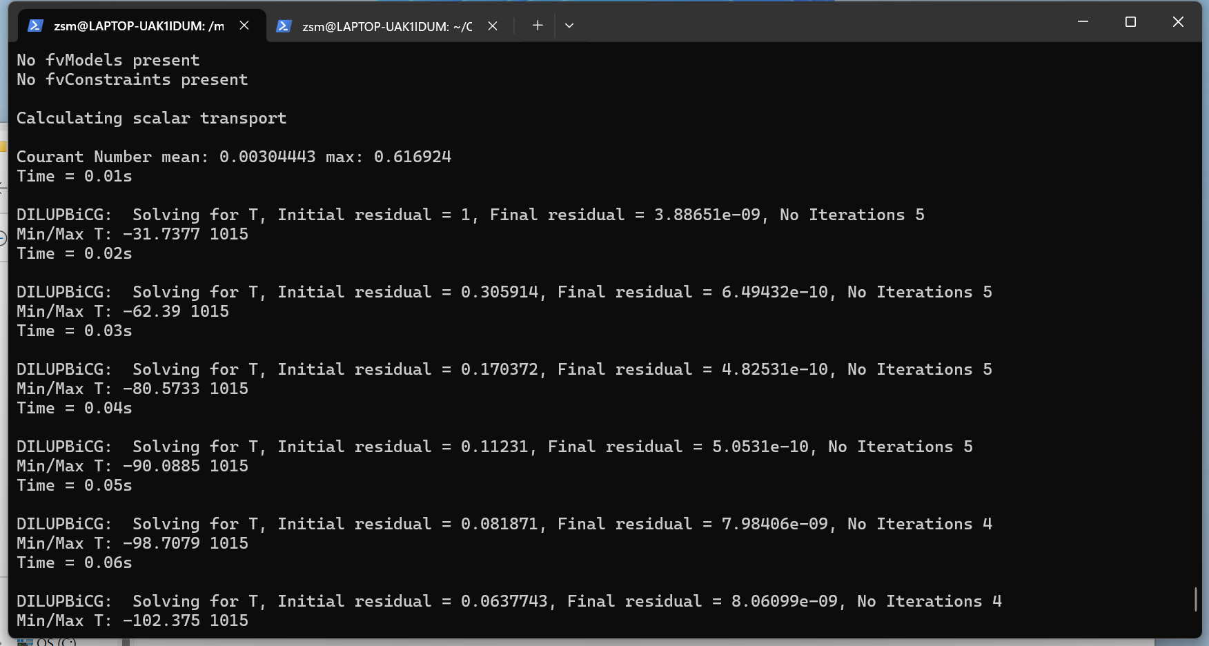

    @李东岳 李老师好,我在用scalarTransportFoam求解温度时用了四面体网格,然后最低温度就出现了诡异的负值,而且越算越小,负温.png 离散.png 终端.png
    离散格式在第二张图
    ShuanmingZhao
    扩散.png 速度全部设为0,只有扩散也会降
    ShuanmingZhao
    @李东岳 李老师是因为用了四面体网格吗
    ShuanmingZhao
    好像是因为我没缩放网格
