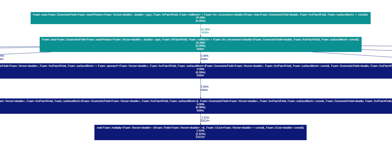

    还有些可视化的方法可见:
    https://codeyarns.com/tech/2013-06-24-how-to-visualize-profiler-output-as-graph-using-gprof2dot.html#gsc.tab=0
    效果见:
    有个问题就是OpenFOAM的命名空间作用域太长了,生成的这种结构图肥肠不好看。暂时不知道怎么解决
