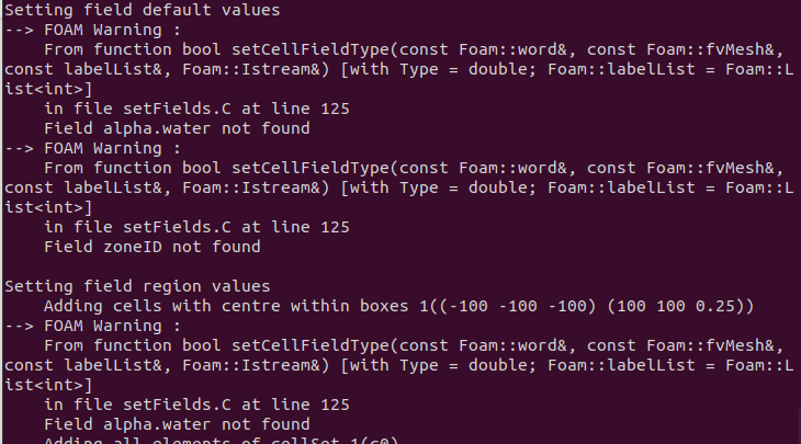

    在重叠网格计算过程中,SnappyHexMesh是不是不能对背景网格进行细化,一旦用它,就会出现如下情况,Q4JZ31EEJ$YCUD}WX)UWXCE_tmb.png 敬请各位前辈指导

    我的猜测(不一定正确):
    在初始化的时候,seffield和toposet,已经指定了重叠网格的前景网格和背景网格,相当于背景网格指定了zone的ID
    如果在计算过程中,用SnappyHexMesh细化了网格,那么此时的重叠网格zoneID就和初始时间步的zoneID不一致了,出现了找不到的情况。
    所以,重叠网格应该是不支持在计算过程中使用SnappyHexMesh吧。。
    chenboyao
    你这个细化背景网格可以考虑采用topoSet和refineMesh一起进行细化,不一定需要采用SnappyHexMesh。感觉好像snappyHexMesh在重叠网格中主要是运用在floatingBody哪儿作为提取网格特性和细化的工具,在背景网格中还是主要采用topoSet和refineMesh
