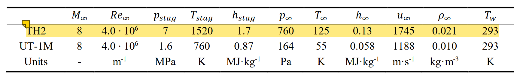

    来流条件如图:

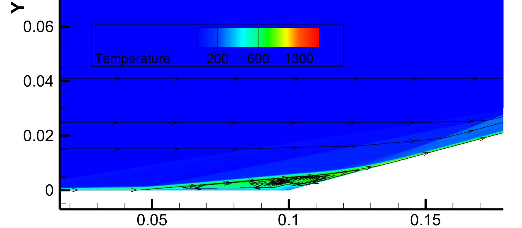

    流场大致如下图,使用层流模型,Y+小于1,压缩拐角处存在回流区:

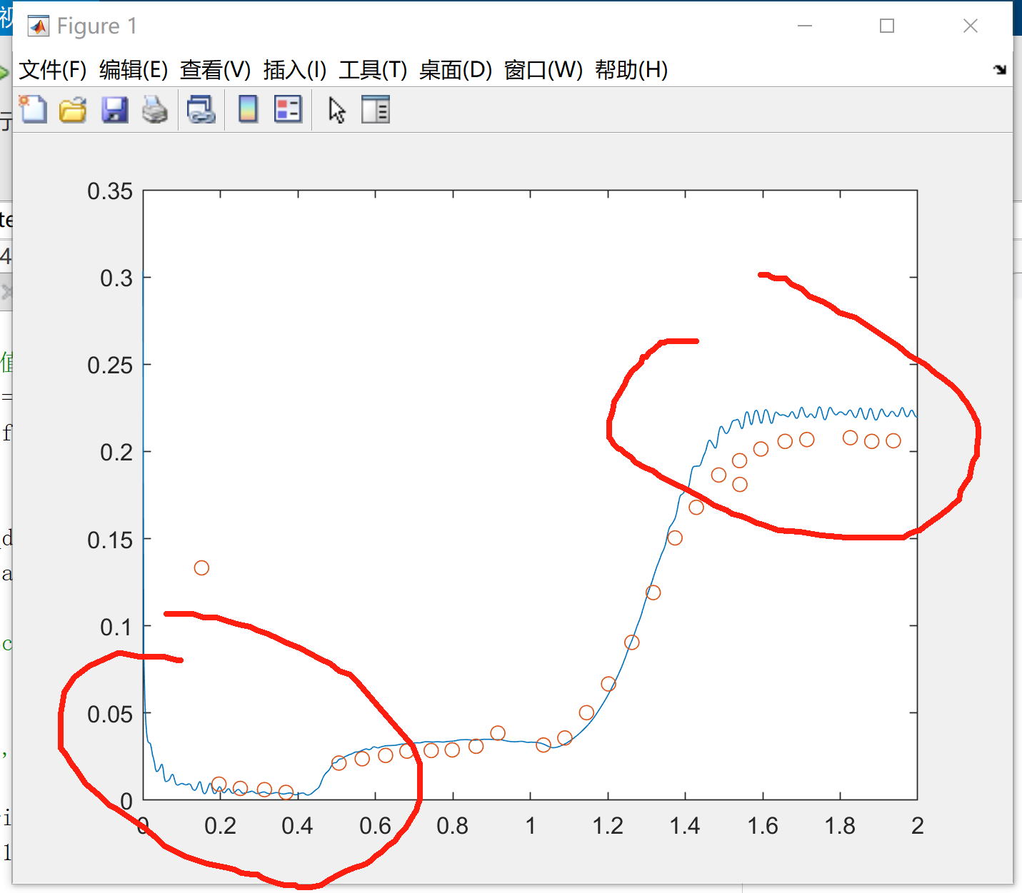

    最开始想计算Cp和实验对比,结果发现了振荡:
    进一步加密网格,振荡更严重了:

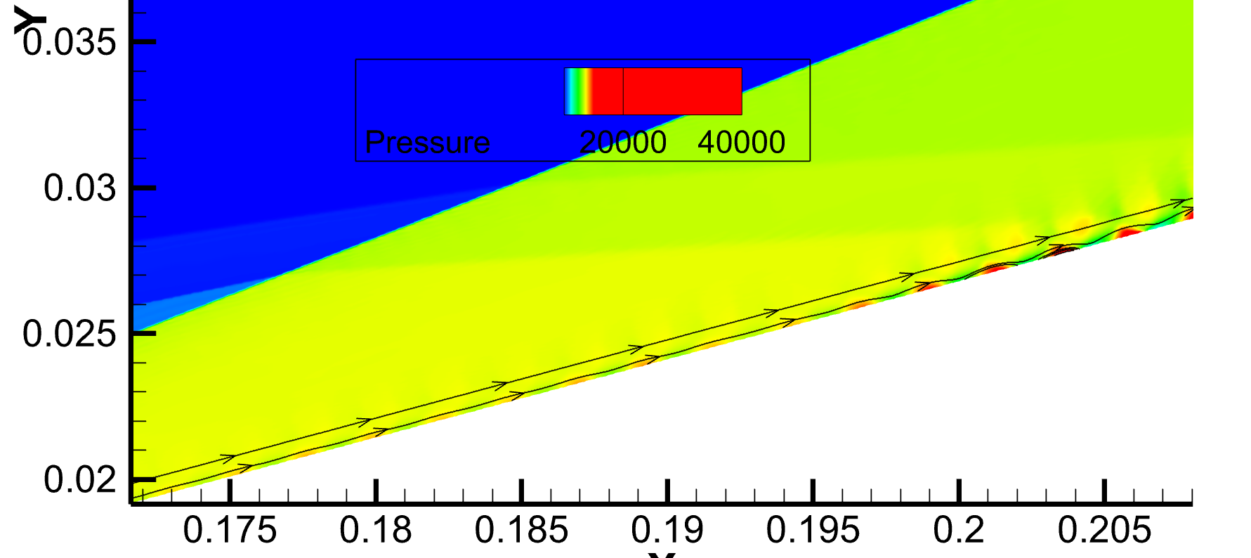

    除了壁面附近有这种诡异的波动,激波波后也存在波动,想问一下各位大佬,这种情况应该如何调整?为何网格加密后,振荡更严重了?

    这个问题已经解决了,是库朗数的问题,我原本库朗数设置为0.2,后来改成了0.05,振荡就没了
    有个问题想请教一下您,库朗数0.2已经很小了吧?课题组里的老师说OpenFOAM里算超声速,库朗数要设置的很小很小,这个是OpenFOAM的特性吗?Fluent好像没有这种问题吧?
