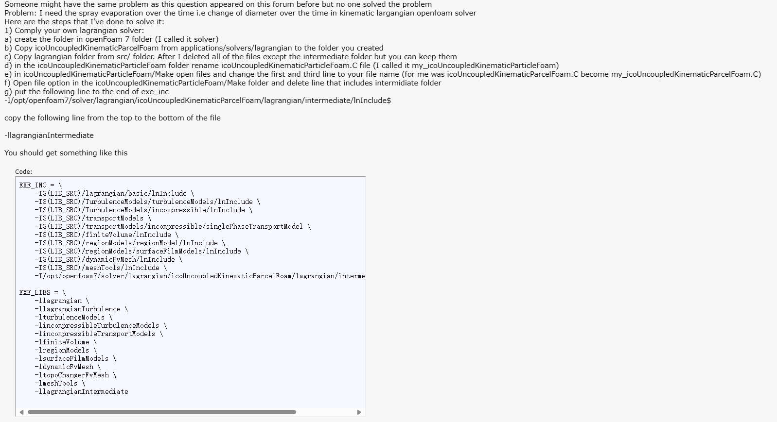

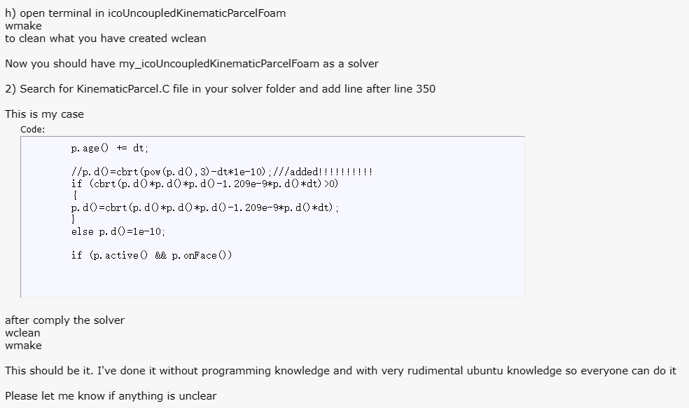

    @李东岳 李老师 我现在就是这样做的,可以算。但是我想考虑粒子蒸发就不太行,然后我用了一个粒径随时间变化的方程代替蒸发(有SCI用过的)。但是有时候有效,有时候不行,我还在研究。下面是CFDonline原文

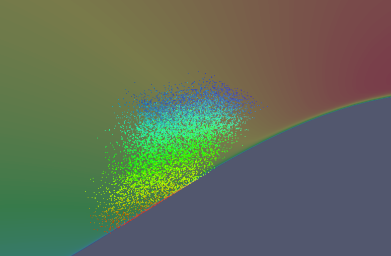

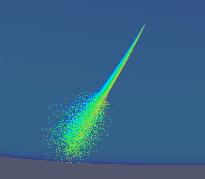

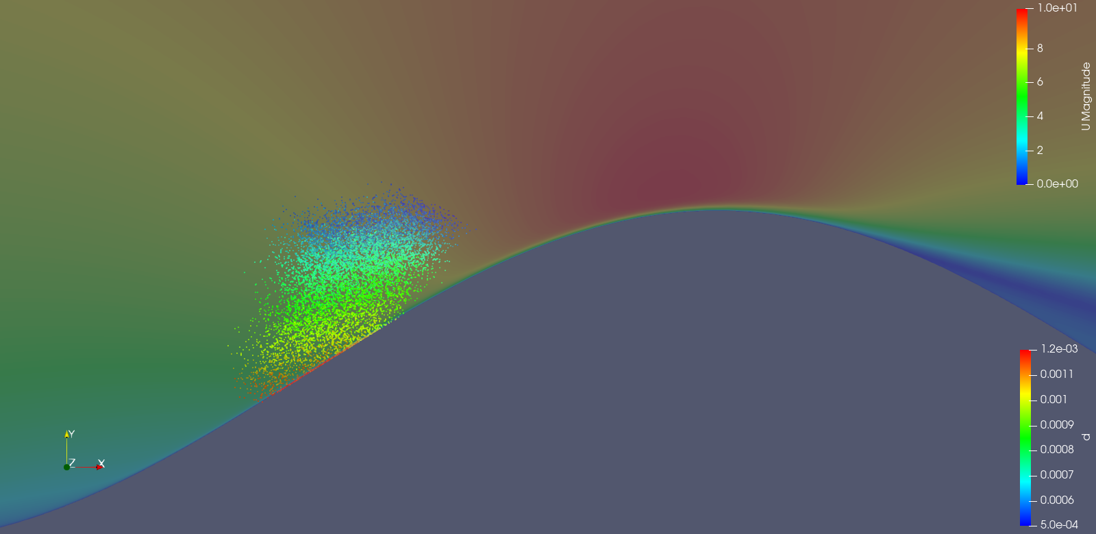

    @李东岳 还有个问题就是,粒子有时候会分散,有时候就是一坨。李老师有遇到过吗
