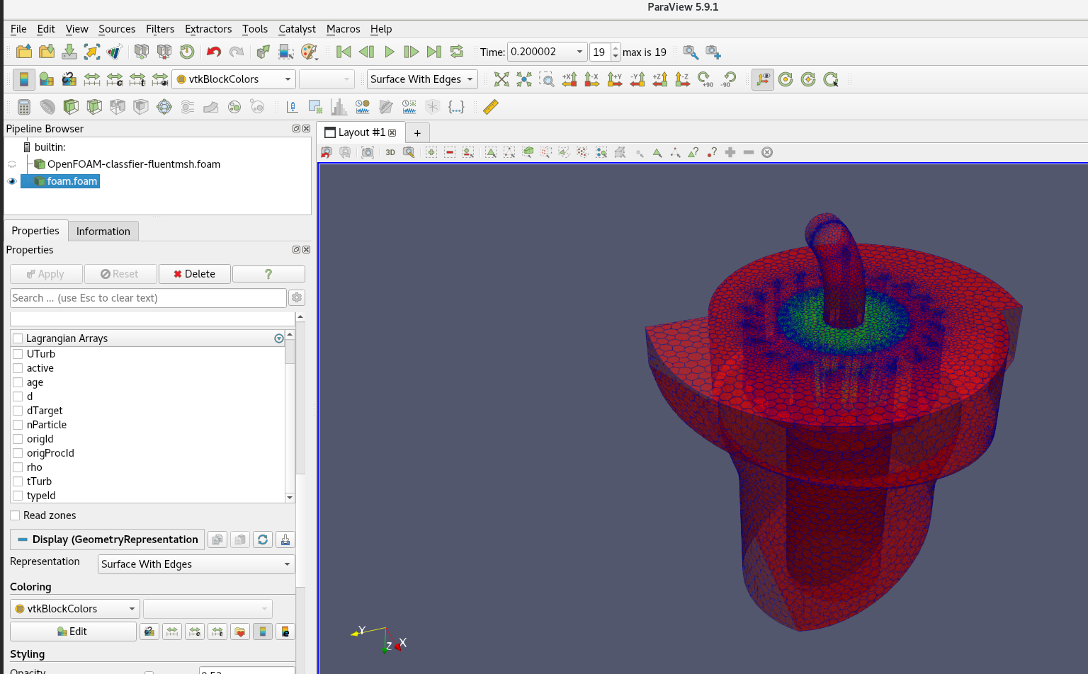

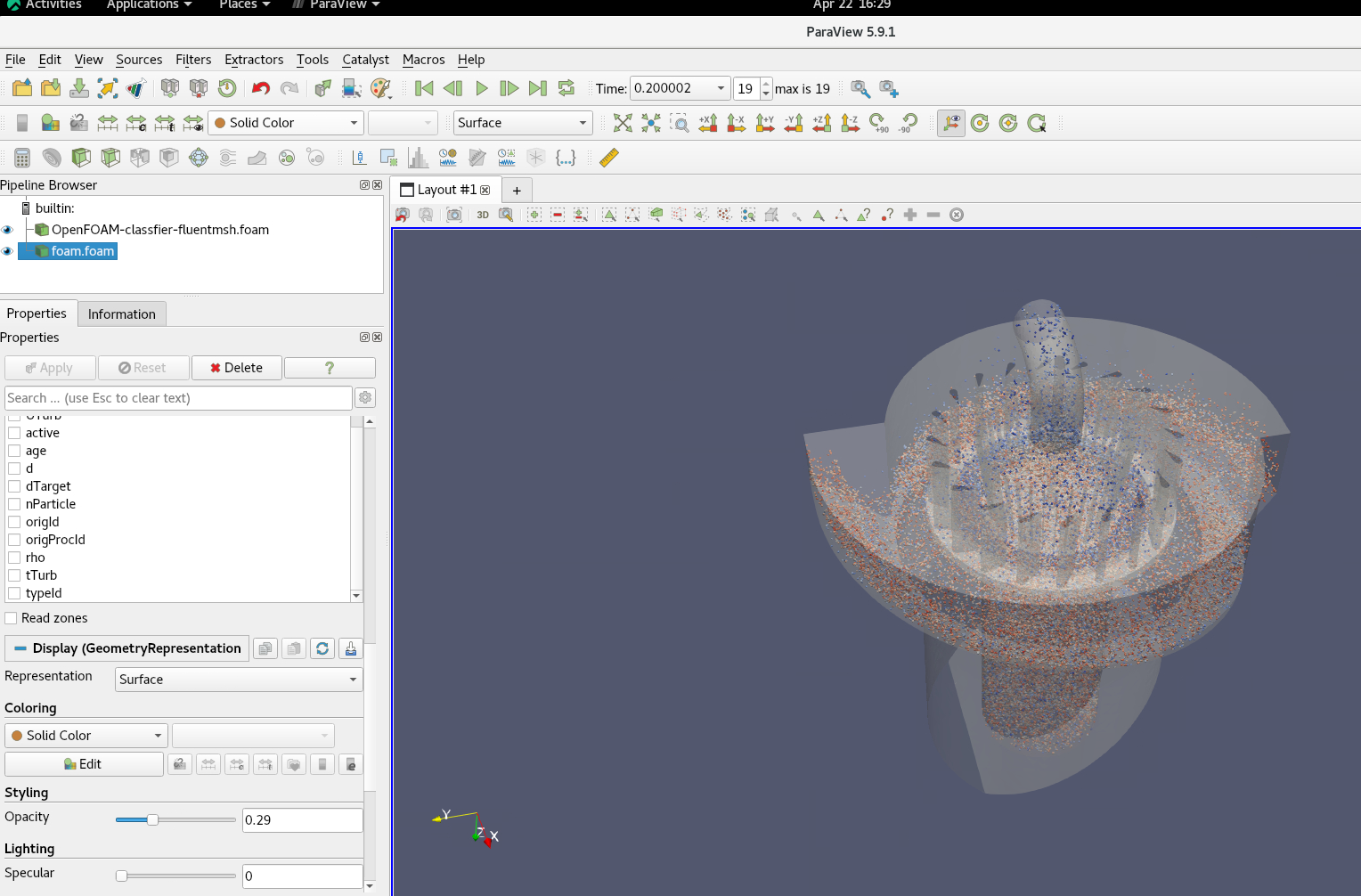

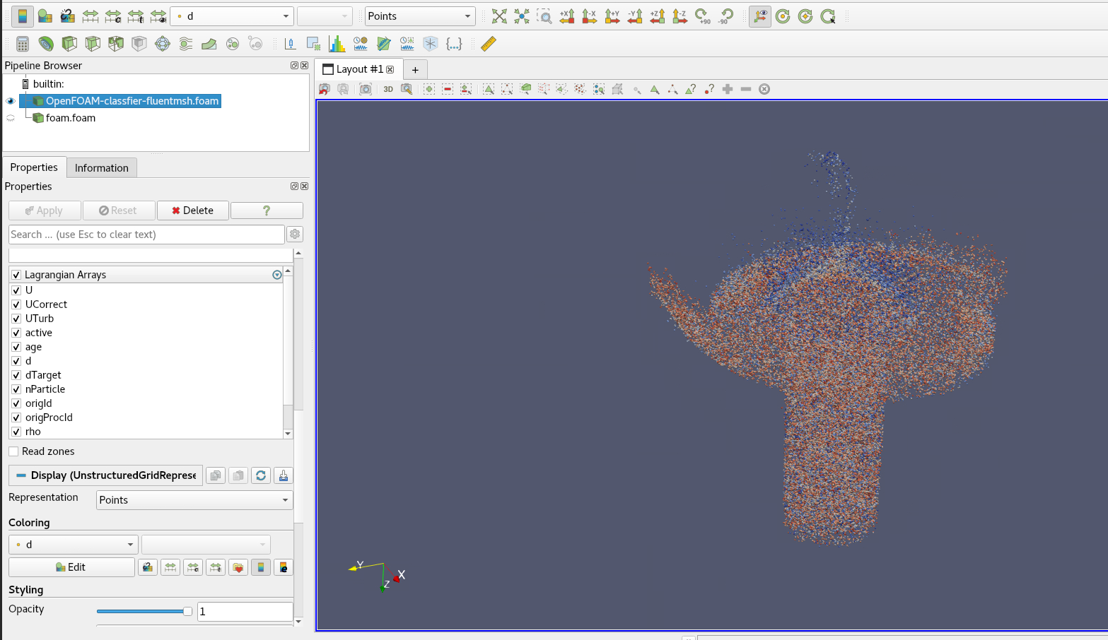

    我在使用MPPICDyMFoam模拟颗粒两相流时遇到了一个问题。计算到中间某一步时,颗粒被添加到流场后,程序似乎陷入了无限循环状态,无法继续计算到下一个时间步。(版本号of2406,采用并行32核)
    具体表现为:程序成功完成了PIMPLE迭代计算(包括压力方程和速度方程的求解,残差也正常收敛),并显示了连续性误差和执行时间。随后程序进入下一个时间步(Time = 0.206549),正确创建了AMI接口,并开始求解颗粒云(Solving 3-D cloud kinematicCloud)。颗粒注入器也成功添加了29个新的颗粒包(parcels),系统中当前共有57958个颗粒包。
    在这一步后,程序就停滞不前,没有任何错误提示,也没有继续进行下一步计算。日志显示的关键参数如下:
    最大Courant数约为20
    系统中的最大颗粒体积分数为0.153386
    系统中的当前质量为0.0159749
    平均每个parcel中的实际颗粒数为227453
    我怀疑这可能与以下因素有关:
    颗粒浓度在某些区域过高导致MPPIC模型难以收敛?
    Courant数过大引起数值不稳定?
    AMI接口权重不完全匹配(日志中显示有些权重不是1)?
    颗粒-颗粒或颗粒-壁面相互作用的处理问题?
    颗粒丢失没有被捕捉到,陷入无限循环?
    我已尝试观察计算过程中的内存和CPU使用情况,没有发现明显资源耗尽的现象。请问有谁遇到过类似问题或有解决方案建议?是否需要调整特定的模型参数或时间步长控制策略?

    颗粒算丢了就会这样,本质是算法的问题,这个不太好处理。尤其还是像你们这种复杂几何、非六面体网格。使用openfoam.org那面的求解器会有改善么?粒子这面ESI那面没有多大的更新。.org那面更新过找颗粒的方法,也更新过AMI(不过也是刚出NCC,估计可能也有bug)
