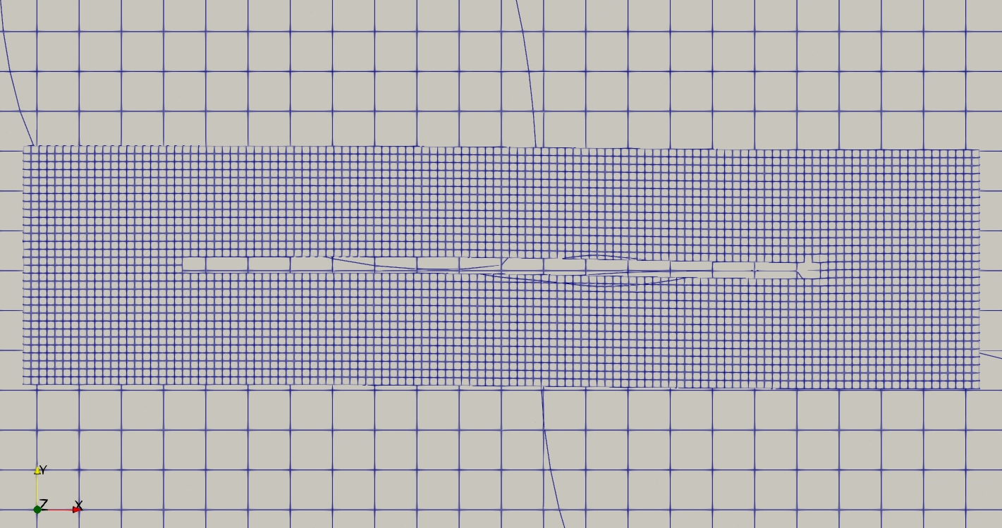

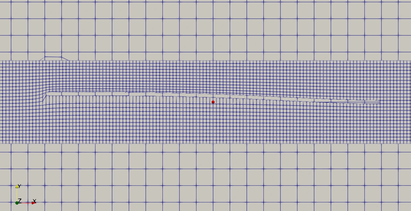

    各位大佬好,我现在在用openFoam+preCICE去做流固耦合,准备采用重叠网格计算以适应物体的大变形,现在出现个问题。就是我的物体发生变形仅发生在物面网格的hole壁面上,但overset边界不随之改变。根据这篇帖子链接文本中大佬们的讨论,Mina Lee大佬的观点是当位移边界条件不为fixedValue时,即可实现overset边界的随动变形。但是我尝试了各种边界均无法实现,请问这是为什么?
    下面附上我的模型,我现在想先探究下方法的可行性,仅是一根简单的三维杆。变形现在只发生在hole壁面上
    下面附上我的dynamicMeshDict

    解决问题了,主要是openFoam的版本问题,切换到低版本(2206以下),就可以实现边界位移了
