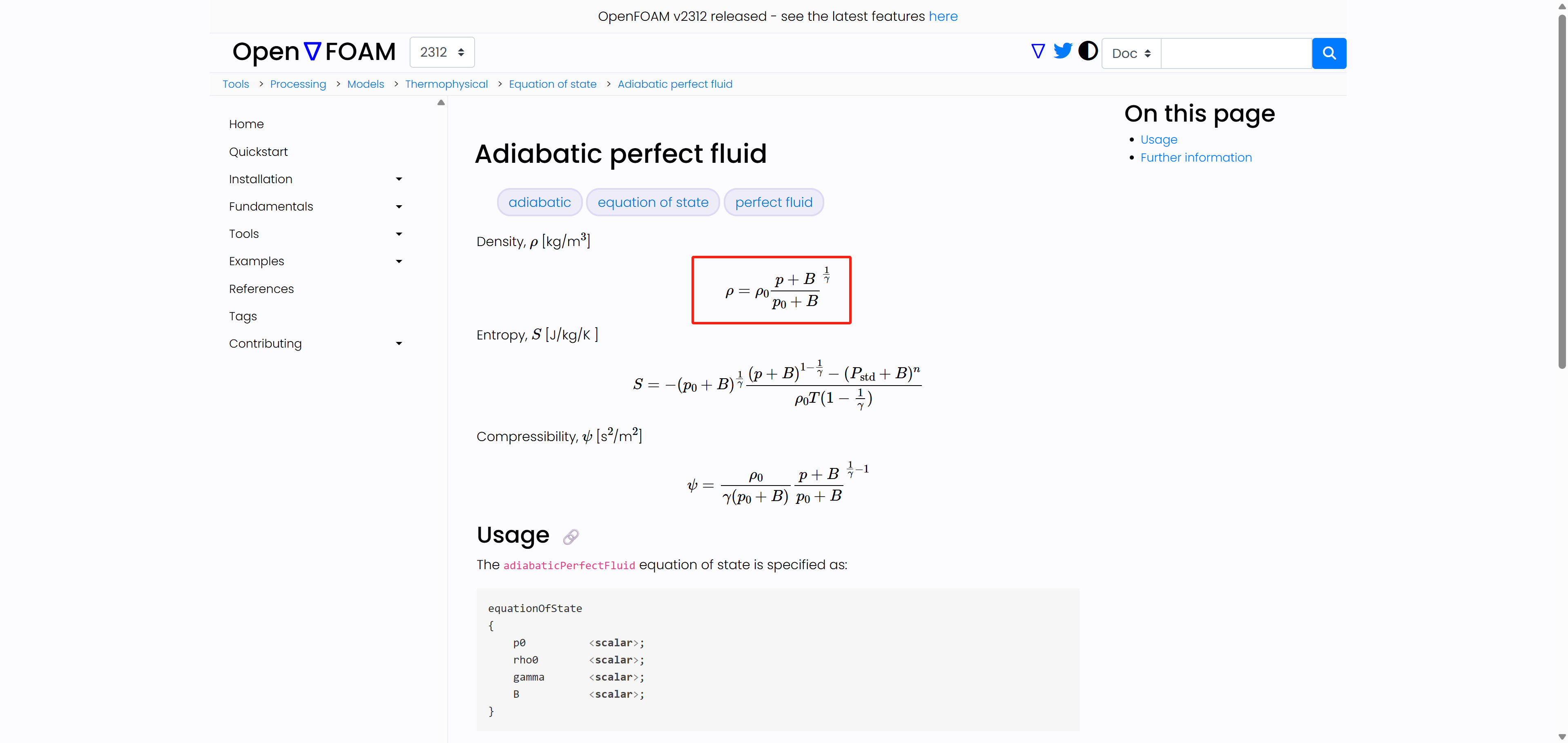

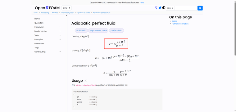

    使用compressibleInterFoam计算气泡动力学问题的时候经常会出现液体内的绝对负压,pMin的作用如:https://www.cfd-online.com/Forums/openfoam-solving/218998-influence-pmin-compressibleinterfoam-oscillatory-pressure-boundary.html
    所说,

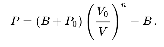

    是防止出现基于气体状态方程计算密度时不能出现绝对负压导致的负密度,但是在液体中一定的绝对负压是被允许的。
    fluent中在solution limit有关于pressure-limit的设置,但是根据:https://innovationspace.ansys.com/knowledge/forums/topic/how-does-ansys-fluent-handle-negative-absolute-pressure-for-compressible-multiphase-cases/
    中描述的,限制压力只作用于计算材料属性时将其限制为pMin,而正常流场中绝对负压并不作约束。在OpenFOAM中,像是为了限制pMin而将整个流场的压力值全部截断到pMin。

    在液体中一定的绝对负压是被允许的
    这个怎么理解

    在OpenFOAM中液体属性的adiabaticPerfectFluid模型,使用的是Tait状态方程这个模型
    其中B的值通过实验测得为3e8,在这种情况下如果绝对负压不超过B的值,就不会出现负密度,这样应该也不会影响到计算吧?我不知道这样理解对不对
    也有相关领域的液相绝对负压的文献:CAUPIN, F. & HERBERT, E. 2006 Cavitation in water: a review. C. R. Phys. 7 (9–10), 1000–1017.
    openfoam的adiabaticPerfectFluid模型,是更新密度的,跟你写的不一样。你确认一下,openfoam中的adiabaticPerfectFluid模型在压力为负的时候,密度可以是正的么

    @李东岳 老师,这是of2312版本中的adiabaticPerfectFluid公式
    我上面给出的公式里面,V表示的是1/ρ,这两个公式应该是一样的。
    那个密度公式,不会出现负的密度。
    不过p倒是允许出现一定的负值,看起来没做限制,但要保证密度不是负值。
