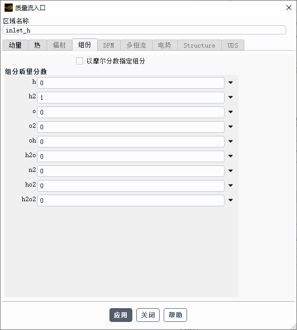

    length颜
    image.png求教,这种多步反应的应该怎么分配组分比例
    X 1 条回复 最后回复
  • X 离线
    X 离线
    xuqiming
    在 中回复了 length颜 最后由 编辑
    @length颜 入口按实际的来就行,输入反应物的就行,中间组分和产物不用管。
    L 1 条回复 最后回复
    length颜
    在 中回复了 xuqiming 最后由 编辑
    @xuqiming 好的,感谢指导
