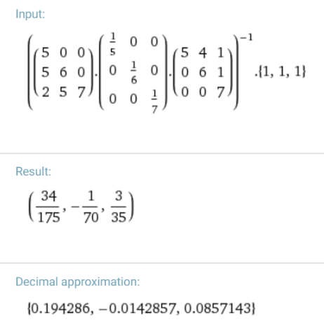

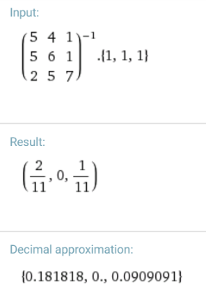

    $-LD^{-1}U\cdot x$这一项忽略掉了是LU-SGS的一个假设,也就是说LU-SGS中认为在对角占优的情况下$-LD^{-1}U\cdot x$足够小。我测试了一下,确实相比原矩阵要小。然后我尝试计算了以下矩阵,结果看起来也还凑合?
    上图为通过逆的方法直接求解
    上图为LU-SGS非迭代求解
    咱们先从LU-SGS求解器开始,暂且不讨论效率和线性化,各个击破:sunglasses:
    如果我的理解LU-SGS是一个非迭代的求解系统是正确的,问题是从我测试的那个矩阵求解来看,结果只能说是凑合。还是说我的理解有偏差?
    程 2 条回复 最后回复

    没错,我的理解也是,LU-SGS是一个非迭代的求解器。只有sweep,没有iteration, convergence check之类的东西。
    我尝试过随机生成不对称对角占优的稀疏矩阵,精确解和LU-SGS解的相关性很高。估计是有理论证明的。
    已婚,勿扰。
