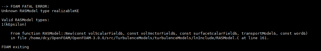

    有没有大佬改过老版本的openfoam的拉格朗日的湍流模型的,本人用DPMFoam,但是好像只有一个ke模型,想做做和旋流有关的一个研究,能不能改动一下。dbc166be-cbc6-4697-9194-b923883cd3c1-image.png

    没有低版本的openfoam,你可以试下下面的方法。
    理论上来说在applications/solvers/lagrangian/DPMFoam/DPMTurbulenceModels/DPMTurbulenceModels.C中加上其他湍流模型应该就可以,比如:
    #define makeLESModel(Type)                                                     \
        makeTemplatedTurbulenceModel                                               \
        (singlePhaseTransportModelPhaseIncompressibleTurbulenceModel, LES, Type)
    #include "kEpsilon.H"
    makeRASModel(kEpsilon);
    #include "realizableKE.H"
    makeRASModel(realizableKE);
    #include "Smagorinsky.H"
    makeLESModel(Smagorinsky);
