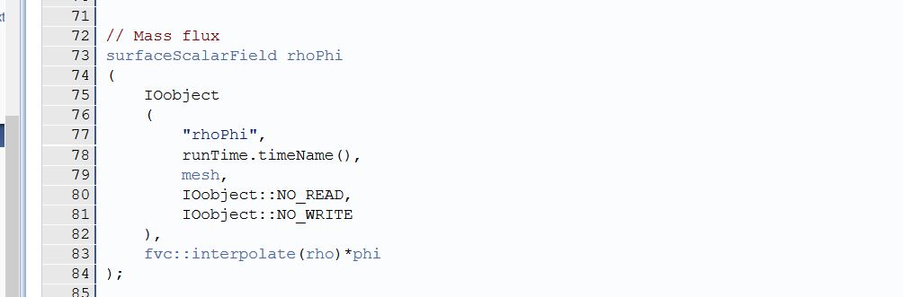

    rhoPhi中已经在createFields.H中包含了alpha,您看看 :quwan:
    linhan.geL 1 条回复 最后回复
  • linhan.geL 离线
    linhan.geL 离线
    linhan.ge
    在 中回复了 李东岳 最后由 李东岳 编辑
    @东岳 这里的rho是除颗粒相外,流体的体积分数吧?您说的是这里吗?
    难道是这里的phi里包含了?

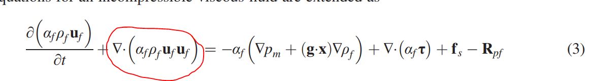

    再往上看,这个rho是混合密度。rho=alpha1 * rho1+alpha2 * rho2
  • linhan.geL 离线
    linhan.geL 离线
    linhan.ge
    ρf = α1ρ1 + α2ρ2 前面应该还有个 αf = α1 + α2 ?
    Working on CFDEM project.
    这个下标f应该是fluid的意思。这一行代码:
    rho = alpha1*rho1 + alpha2*rho2
    乍一看应该是
    rho = alpha1*rho1
    这样就跟公式符合了。
    目前只能跟进到这里,你再看看?
