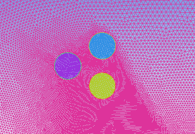

有关ICEM中的非结构网格加密

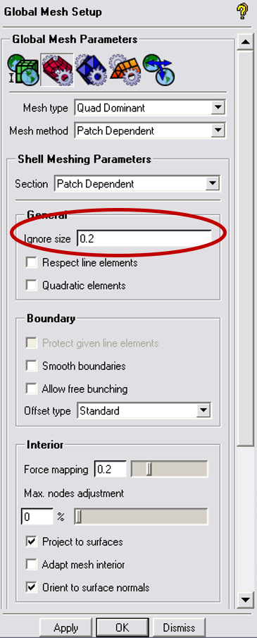

尝试了一下各个选项,发现这个地方改变就会解决这个问题,那么这个是干嘛用的。 -
有关ICEM中的非结构网格加密自己琢磨、研究挺久的了,不知道有没有大神可以指点一下
有关ICEM中的非结构网格加密准确来讲,不需要在圆周上产生part中定义的prism,只要网格数量增加即可,还尝试过edit mesh中的Adjust mesh density。总觉得不够好。希望大家指点一下。
有关ICEM中的非结构网格加密
几何结构非常简单,几乎等同于三个圆柱的绕流。
要求对于圆的内部和边界层进行加密。
我尝试使用非结构part mesh setup改变指定圆内部的maximum size
和curve mesh setup的圆周上的节点数来实现加密

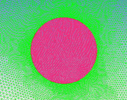

单个圆柱能够很好的实现,我所要求的加密。内部的网格数量可以达到10000+。
但三个圆周按照我的方法无法实现加密,圆内部的网格数量只有区区2000-4000.不满足要求。希望得到指点,谢谢。
附上三个圆和单个圆的网格图。 -
