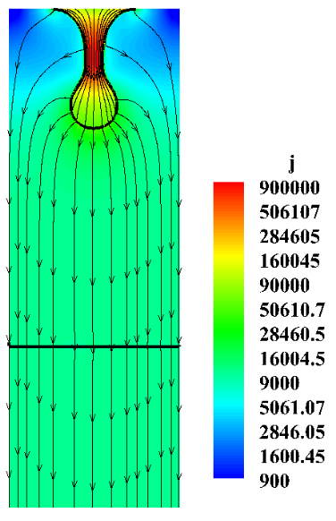

  • 如何看流场中的加速度云图?
    史 史浩
    @Yu_Tian 你说的是电场的streamline是么?是下图这种效果么?
    这个直接用电场强度矢量做流线图就可以得到,不用再求导了
