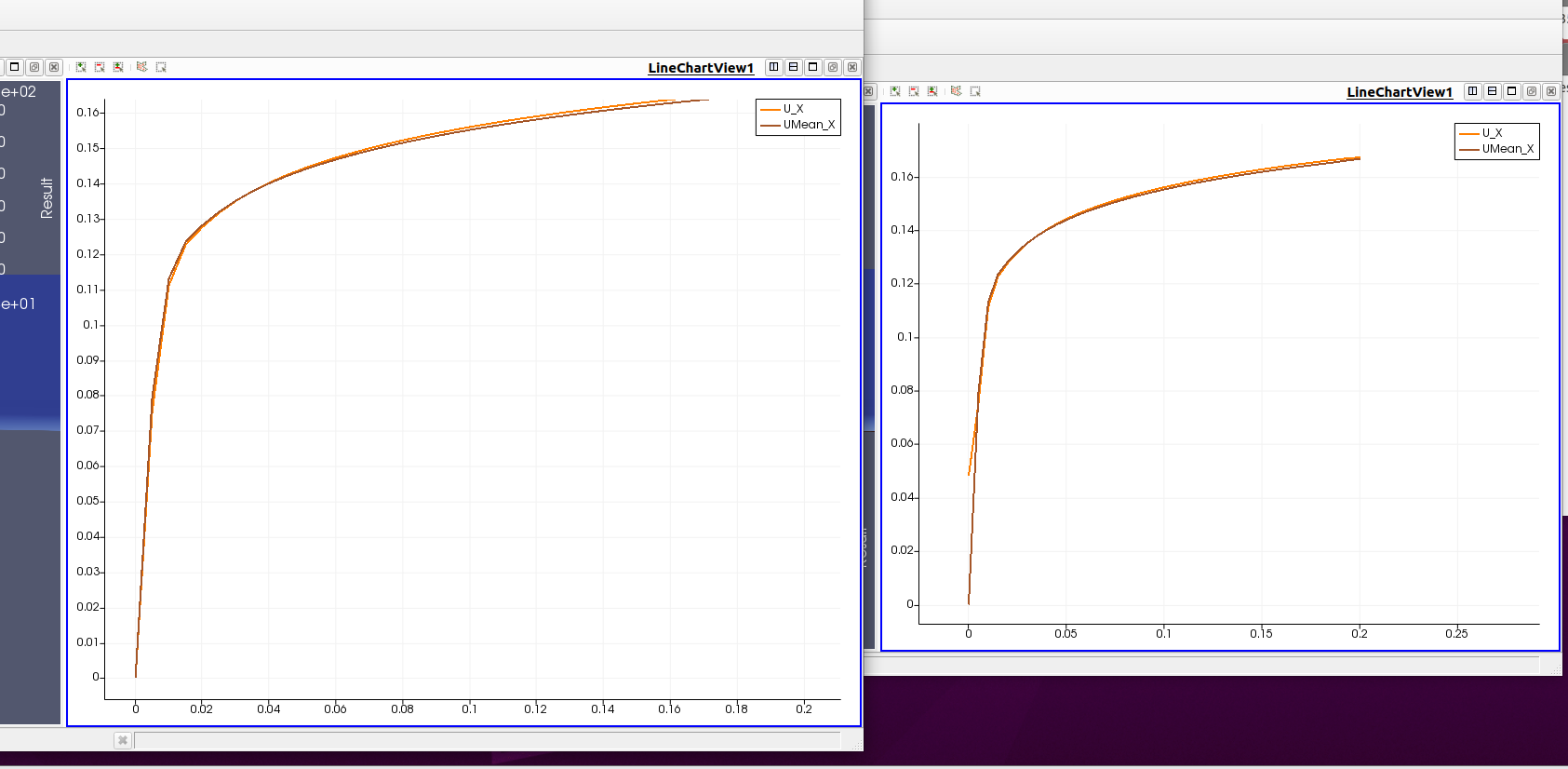

    吴 吴建民
    各位老师好,我在对壁面设置了无滑移边界,发现使用noslip时,底部的速度不为零,这个指和网格尺度相关。当我使用了fixedValue valua(0 0 0)时,底部速度为0。
    如下图,左侧为fixedValue 右图为noslip。哪个是正确的呢?

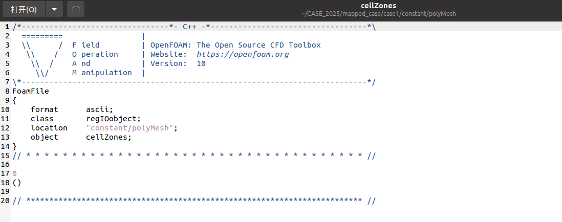

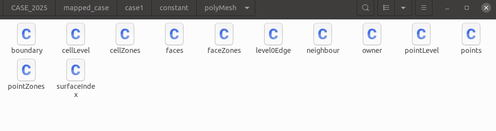

    吴 吴建民
    @chenboyao 老师您好,我用snappyHexMesh生成之后,确实产生了cellZones文件,但是它里面是空的屏幕截图 2024-12-23 212004.png 屏幕截图 2024-12-23 212014.png

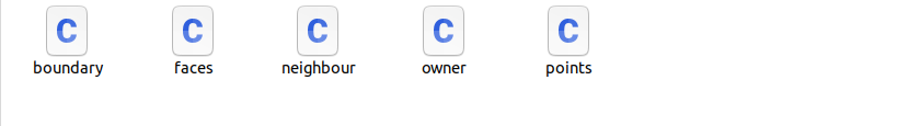

    吴 吴建民
    各位老师,我在使用用blockMesh时,只能生成如下这些,但是用ICEM绘制网格导入之后是存在cellZones的。请问是什么原因呢?屏幕截图 2024-12-23 162055.png

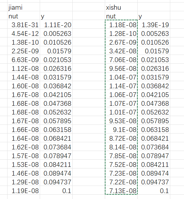

    吴 吴建民
    @李东岳 李老师您好,我重新绘制了一下nut-y的关系,老师您看看,差异很大,我附上了原始数据

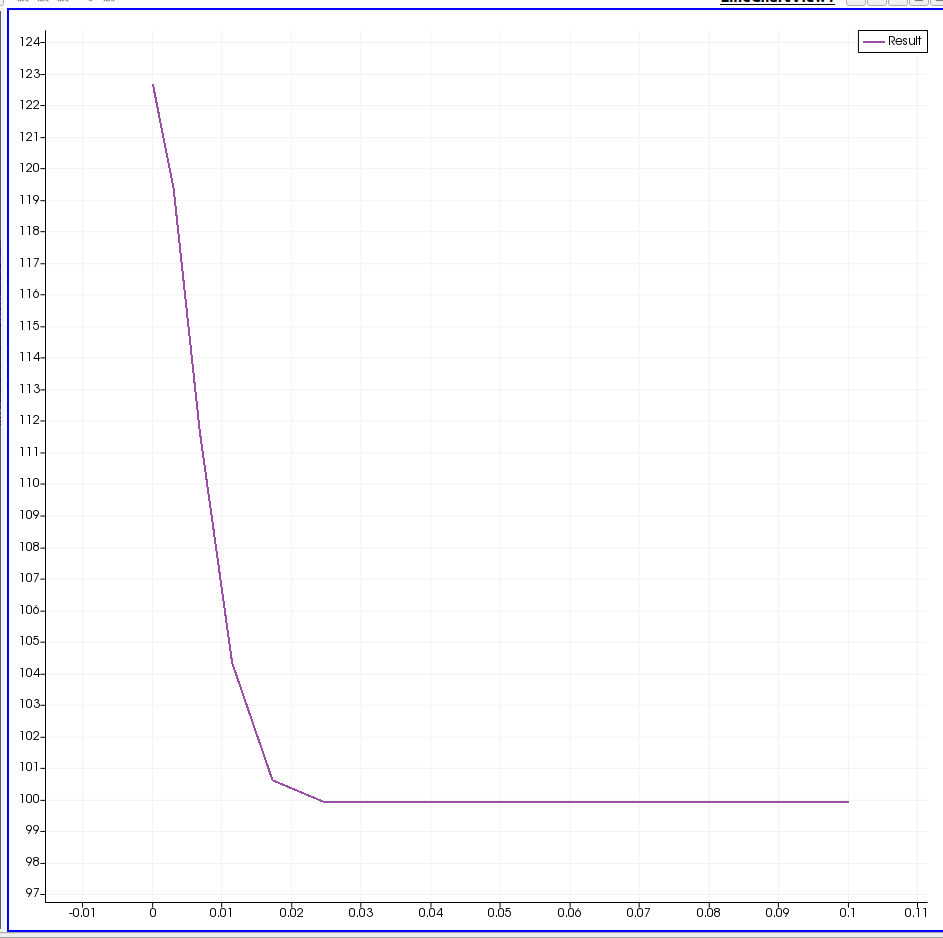

    吴 吴建民
