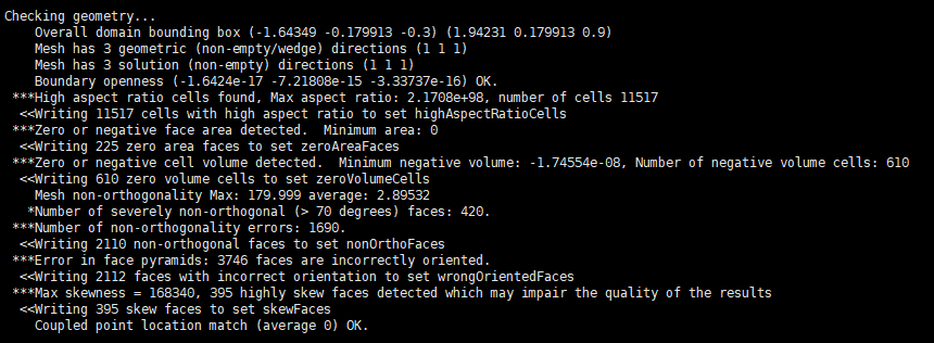

  • rhoPimpleFoam计算飞机跑几步就发散
    好 好好科研
    各位大佬,我参考文献 3rd High-Lift Workshop Summary Paper - OpenFOAM, STAR-CCM+ & LAVA simulations on Unstructured Grids链接https://arc.aiaa.org/doi/10.2514/6.2018-1253。用rhoPimpleFoam计算飞机,但是算了几步就发散了,希望各位大佬帮忙看看是fvSchemes和fvSolution的问题嘛,还是nut、nuTilda设置的问题。
    目前用的是作者上传到会议网站的网格,按照文章里说的,采用的是SA模型,以及动量和湍流项采用的是二阶迎风。
