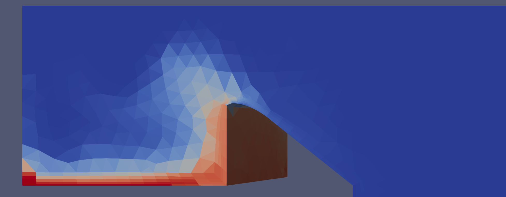

计算到10.2μs后,气泡突然从溃灭状重新开始增大,而并没有完全溃灭,如图所示。
10.2μs:
10.4μs:
想问问大家这是什么原因所导致的,可能会是初始场设置不合理或是边界条件设置不合理?
