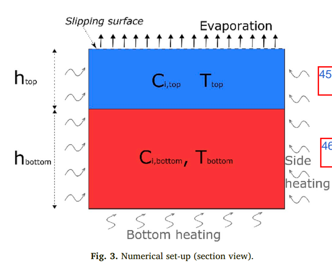

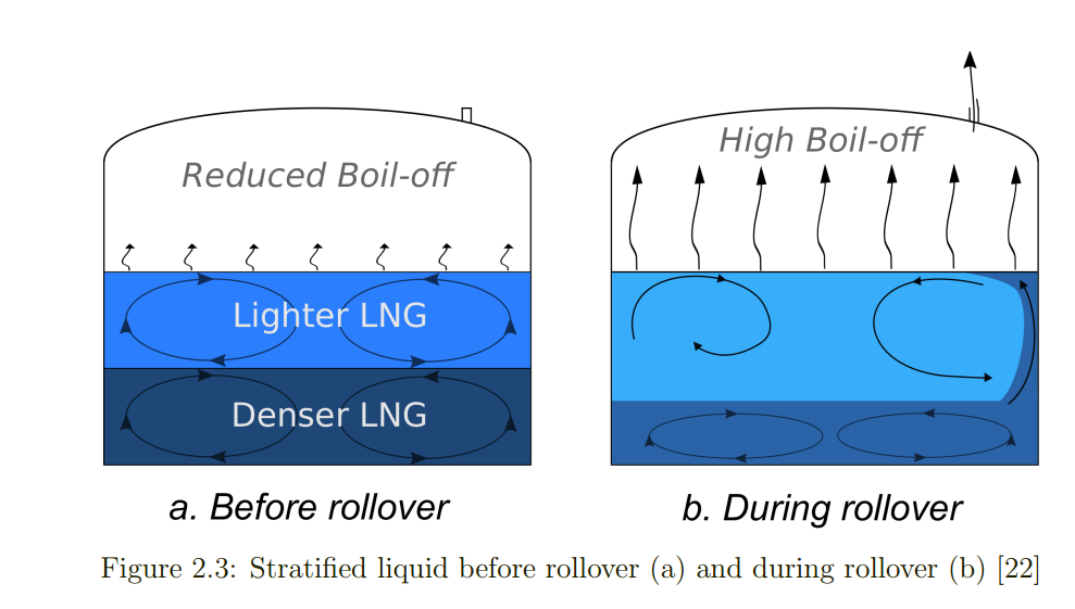

请教各位,我使用fluent计算二维LNG储罐发生密度引起的液层翻滚以及气象空间超压过程。气液之间使用VOF模型,液相内部使用组分输运模型,也就是多相多组分模型。其中气液相变之间使用Lee模型udf进行。
在计算的过程中我这么设置:假设流体是甲烷和乙烷的混合物,并且液相的密度是随着温度和组分发生变化,随着乙烷组分的增加密度增加,随着流体温度的增加密度减小。当流体温度小于甲烷饱和温度就二者都发生冷凝,当流体温度大于甲烷饱和温度小于乙烷饱和温度就甲烷发生蒸发乙烷发生冷凝,当流体温度大于乙烷饱和温度就甲烷和乙烷都发生蒸发。
在我模拟的过程中,开始未发生多组分液层混合过程,气相空间的压力是逐渐变大的,但是当混合完成后,虽然气相和液相空间的温度都在上升,液相空间的密度下降,但是气相空间开始压力下降了,我不明白这是为什么,所以想请教下各位大佬。
同时,在我进行Lee模型使用过程中,我发现有人使用Hashemi-Wesson这个表面蒸发公式进行蒸发率的计算,Lee模型的量纲是kg/(m^{3} \cdot s),而这个公式的量纲是kg/(m^{3} \cdot s)。那这个纯蒸发的模型是怎么应用在fluent中,我也想请教一下大佬们。
