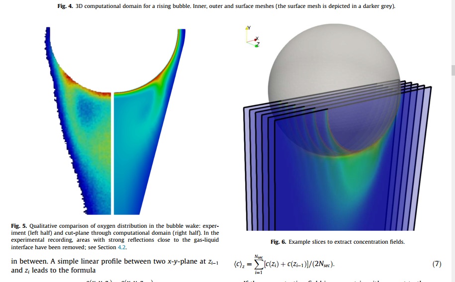

Openform 与 Fluent模拟气液传质2019年3月14日 14:39
图片是CES中 作者用openform 模拟的单气泡上升时的 质量传递 过程。 云图为氧气浓度分布云图。
想问下老师们,这个能用Fluent模拟嘛? Fluent能做出类似的氧气浓度分布云图吗? -
Fluent中的VOF与组分运输模型2019年3月14日 14:34老师们,使用VOF能模拟气液两相流,使用组分运输能模拟同相态的质量传递。
请问, 能用VOF与组分运输,模拟气液两相流的传质吗? -
Fluent气液传质问题2019年3月14日 14:32 -
Fluent气液传质问题2019年3月14日 14:31![E0T_WI(WTELEOLL`P]N5~16.png](/assets/uploads/files/1552573840004-e0t_wi-wteleoll-96-p-n5-16.png)
Fluent气液传质问题2019年3月14日 14:30![E0T_WI(WTELEOLL`P]N5~16.png](/assets/uploads/files/1552573751087-e0t_wi-wteleoll-96-p-n5-16.png)
类似于图片这样,原文是用openform 模拟了 单气泡上升时的质量传递,图片为气泡上升时的氧气浓度场,想问一下,fluent能模拟出气液传质,并画出类似的质量分布云图吗?
