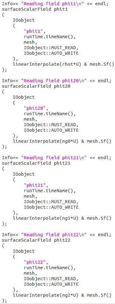

其中自定义通量phit1和密度rhot的定义分别为
在creatfieds处定义了rhot,然后在0文件夹中见了一个rhot文件作如下设置:
在creatfields中定义了phit1,我是仿照通量phi去写的

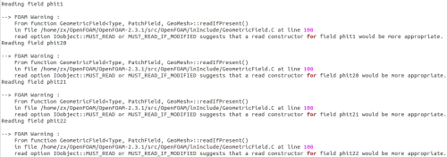

自定义守恒方程时出问题2017年11月25日 10:29@李东岳
级测试,如您所说改为NO_READ后不再出现警告,谢谢 -
自定义守恒方程时出问题2017年11月25日 07:23我自己定义了几个通量,在计算时出现了以下的警告。
我按照提示改成了mustread可是还是出现了相同信息。各位同学有遇过相同的情况吗?
