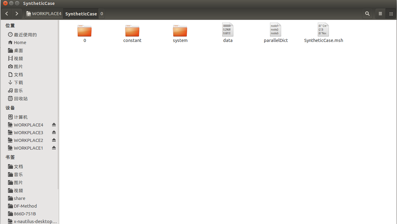

  • decomposePar运行时出现问题
    A Aeronastro
    @wwzhao 好的,这个是我速度入口的边界条件
    boundaryField
        inlet
            type        syntheticVelocity;
            Ma          2.3;
            Tinf        104;
            Prt         0.9;
            nmodes      200;
            dxmin       0.01e-03;
            Uinf        552;
            pInf        3998.63;
            pathName    "/home/Ubuntu/WORKPLACE4/syntheticCase-test/data";
            value       uniform (552 0 0);
       other boundaries ......
    由于刚开始计算的时候不知道Ubar,ReynoldStress和deltaInlet,在边条构造时需要通过那个calculateProfiles函数计算。
    其中的data文件中的数据是一列一列排布的,
    0_1479171527178_data

    我在单核下测试时时可以计算的,但是想并行计算的时候,decomposePar过不去,终端输出信息如下:

    还麻烦各位可以给个意见,这个问题就是这个边条造成的,但不知道如何解决,谢谢各位了

    不知道有没有哪位遇到过这样的情况,我在decomposePar的时候,出现这样的错误提示:
    Processor 0: field transfer
    terminate called after throwing an instance of 'std::logic_error'
    _what(): basic_string::_S_consturct null not valid
    入口边界条件是我自己定义的,功能是读取一个文件数据,进行运算之后赋值给这个边界条件的私有变量。我用的是simple分块,不破坏这个入口。哪里出错了呢可以给点建议吗?
    PS:单核验证可以计算
