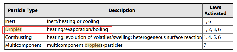

DPM模型除了蒸发和沸腾,可以实现对液滴材料对气相气体的吸收吗?
,我看帮助文档中DPM对droplet的描述是换热、蒸发和沸腾,这都是液滴材料从液相传质到气相,请问能不能实现从气相到液相的传质(就是吸收)? -
