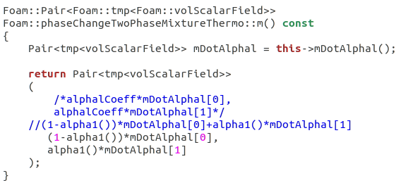

我想把图片中的红色框的一部分输出,然后在paraview中做后处理,为了方便,我建立了一个同样的参数(黄色框),想用类似湍流模型里边的方法试一下,但是写不出来
我还尝试了另一种方法:在createfield.h里面定义了一个参数,这样会写出一个文件,但是写出的文件不会更新。
其中m是自定义的一个参数
