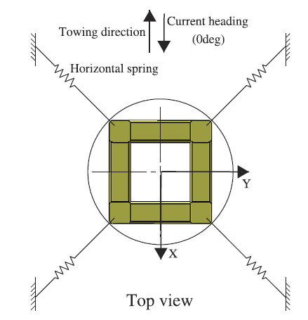

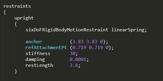

    B bryantym
    请教大神,我是做海洋工程的,已经已知了平台的模型试验自由衰减的横荡和首摇的固有周期,现在想用OpenFOAM做自由衰减,设置了四根弹簧做约束力,想知道有没有办法得到anchor、stiffness、和restLength的值,然后做让平台衰减运动,最后得到固有周期与模型试验的一样。
    弹簧分布类似下图:
